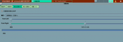

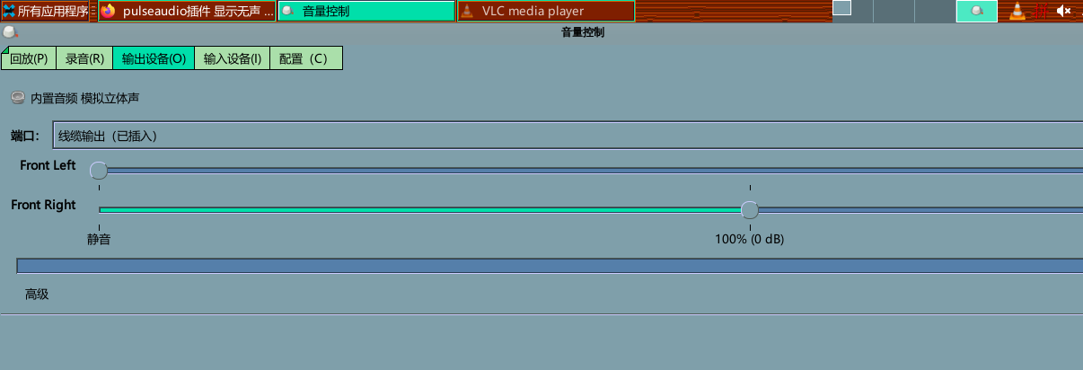

pulseaudio喇叭标志画叉,混音器调到左前为零时就有叉子出现,右前的音量只要多于零,叉子就消失了,请问输出设备左前右前音量应该如何配置》?谢谢?登陆管理器是lightdm,应该没有影响吧?

看看是不是与我遇到的这个问题类似:
《 已解决!【求助】Ubuntu 23.04 刚安装时声卡有声音,更新后声卡无声音的问题。》
https://forum.ubuntu.org.cn/viewtopic.p ... 0#p3234160
运行安装:
sudo apt-get install pipewire-alsa
重启之后,发现在pavucontrol-qt(也就是PulseAudio音量控制)里选择“模拟立体声”输出,不再弹出“没有输出设备”的提示了。
