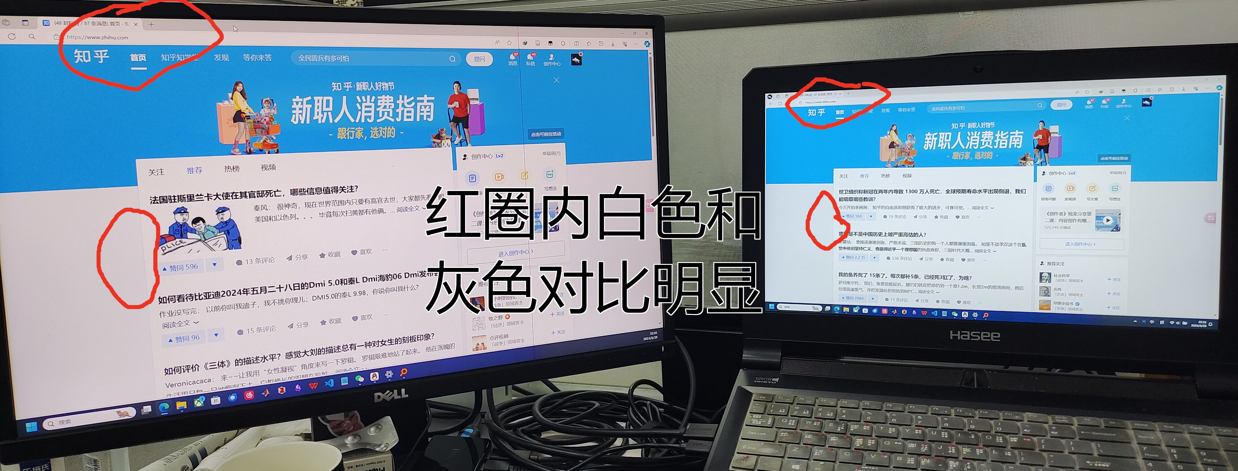

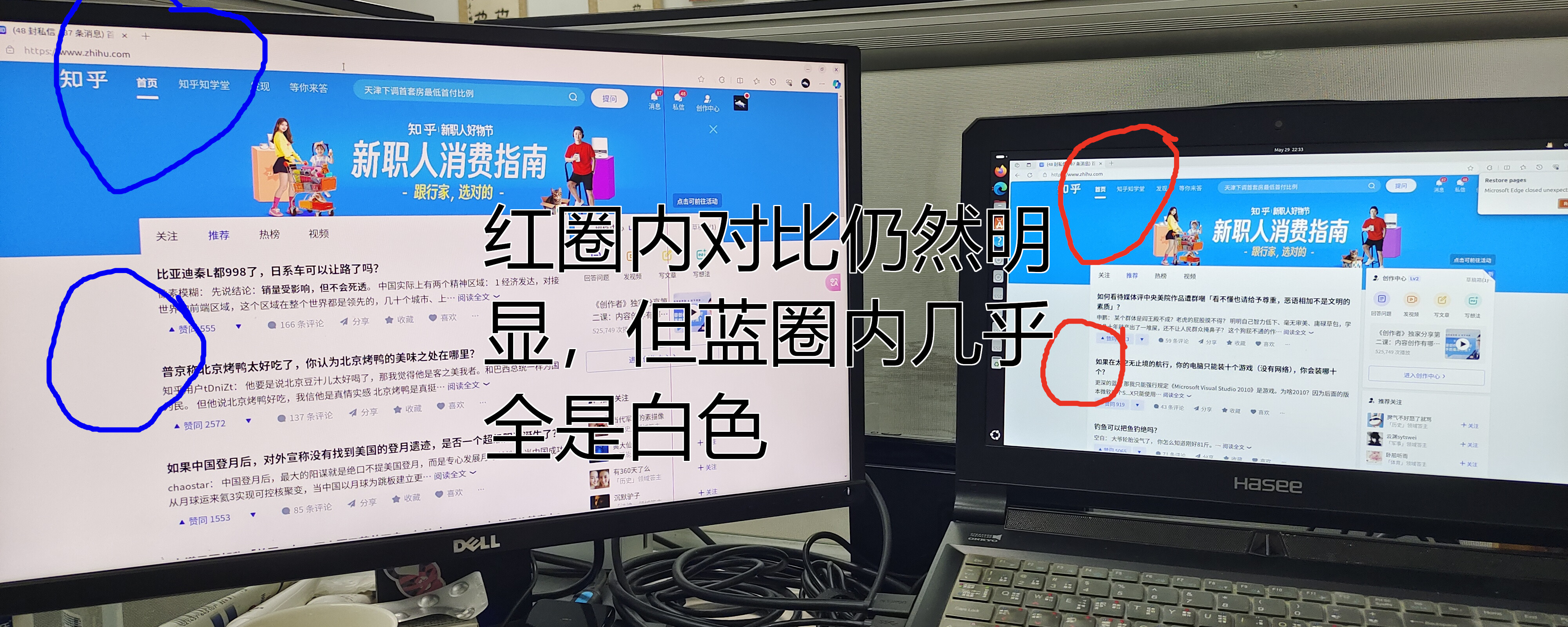

问题描述:
在Ubuntu系统下,打开Edge浏览器,页面本该是灰色的地方发白严重,且问题不仅限于Edge浏览器,其它软件也有类似的情况
但切换回windows11系统则不会有颜色问题
对比图如下
Windows 11:
Ubuntu 24.04:
由图可见,Ubuntu下内置屏幕的色彩仍然正常,但外接屏幕的颜色明显发白导致灰色显示为白色
我尝试过在设置中更改色彩配置文件,但没有效果,也不知道如何自定义色彩配置文件
希望各位大佬指点一下如何调整外接显示器的色彩

如果你把内置显示器关了,只用外接屏,颜色是什么样呢?

onlylove 写了: 2024-05-30 13:34 如果你把内置显示器关了,只用外接屏,颜色是什么样呢?
刚才试了一下,依然是发白的状态

https://blog.csdn.net/Eniac0/article/details/121221432
你要不要看看这个,好像nvidia设置里面也可以调颜色

感谢!你的NGA帖子帮我找到了问题
ubuntu的n卡设置中显示器的色彩范围是“全部”,但windows中的是nvidia默认设置,也就是“有限”色彩范围
可能我这个显示器台老了,必须把色彩范围选成“有限”才能显示正确的灰度
