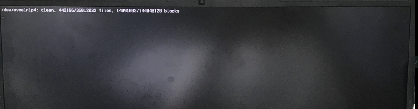

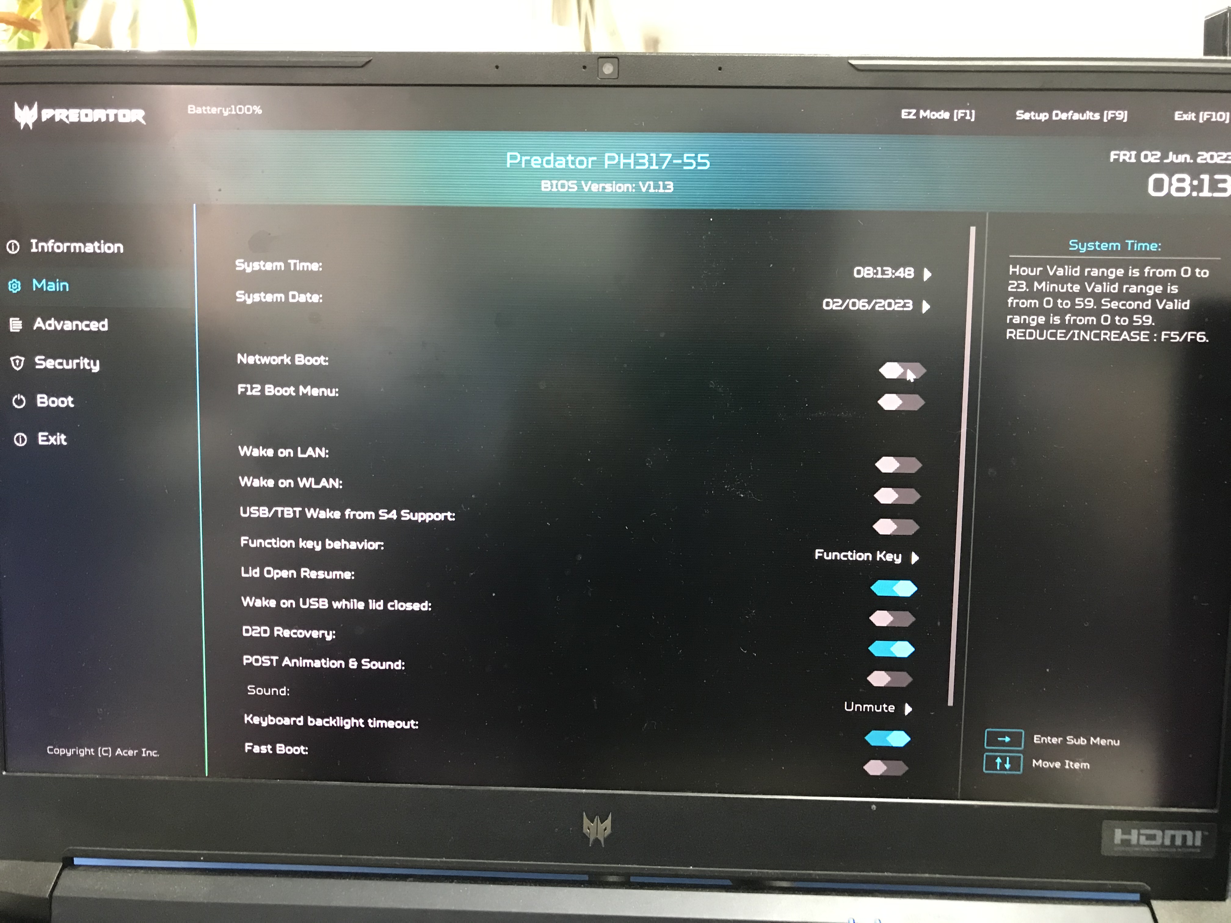

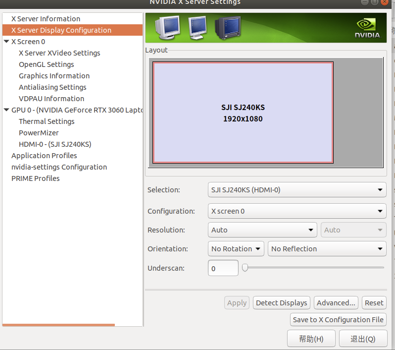

宏碁predator,ubuntu18.04.我用的是HDMI线连的显示器,但是用不了双屏幕,只能用一个屏幕。现在我用的是外接屏幕,笔记本屏幕上显示/dev/nvme1n1p4:clean,XX/XXXfiles,XX/XXXblocks。
开机的时候是笔记本屏幕工作,开机进入选系统界面(安装的双系统,进入windows可以正常用双屏)之后进入ubuntu系统就是外接屏幕正常运行,笔记本屏幕有一行字母(/dev/nvme1n1p4:clean,XX/XXXfiles,XX/XXXblocks),鼠标移不到笔记本屏幕里。网上方法试了之后没有用

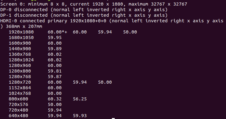

wayland还是xorg?打开终端,输入 xrandr 然后回车,看看输出

onlylove 写了: 2023-06-02 12:45 wayland还是xorg?打开终端,输入 xrandr 然后回车,看看输出
yasuol
帖子: 6
注册时间: 2023-06-02 11:15
系统: ubuntu18.04
Re: 求助,ubuntu用不了双屏幕,只能使用其中一个,另一个黑屏
帖子 yasuol »
echo $XDG_SESSION_TYPE 显示是X11

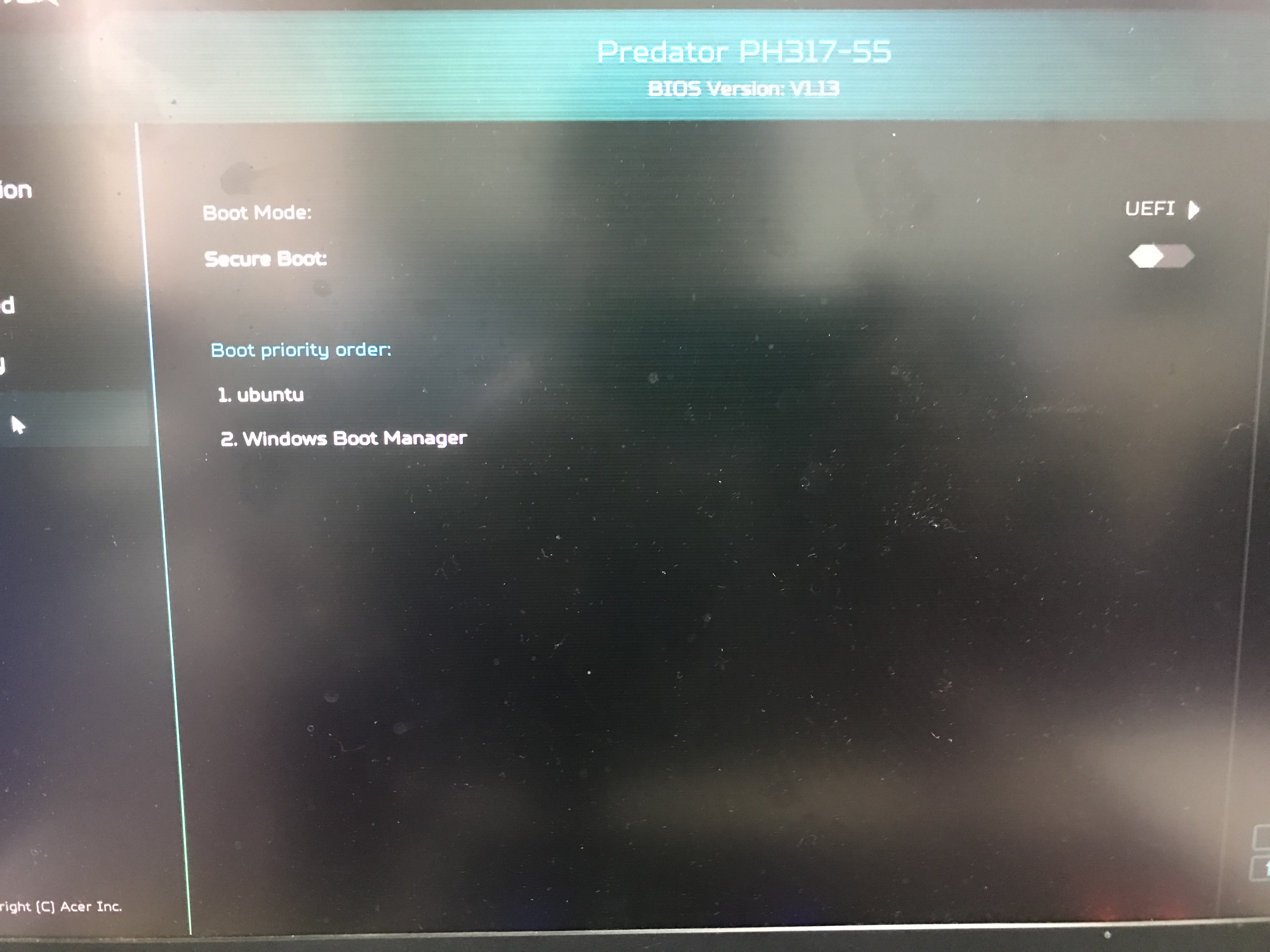

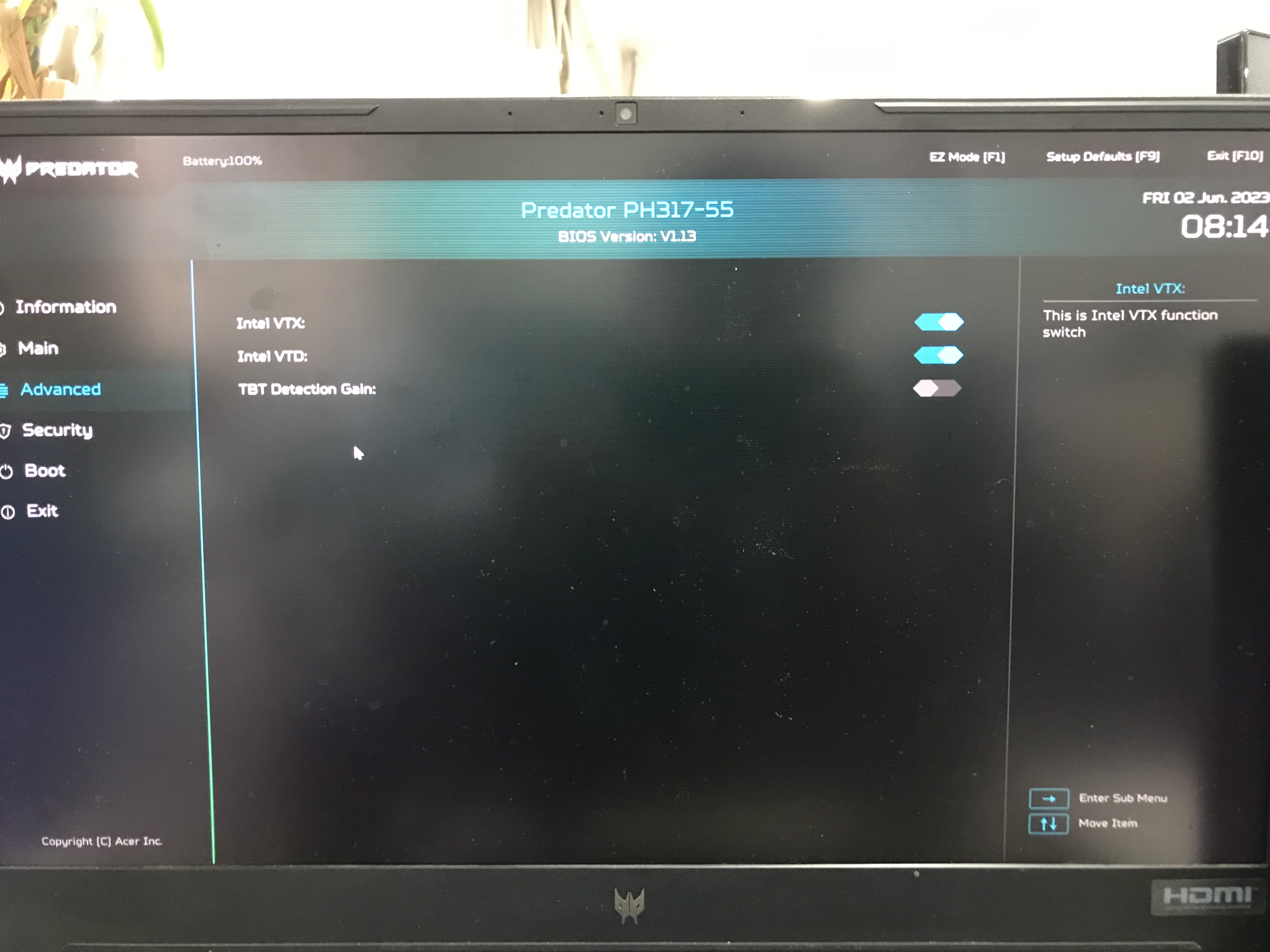

就这些?看看bios里面有没有什么显卡设置,我觉得可能和显卡设定有关系,比方说什么独显直连

onlylove 写了: 2023-06-02 15:44 就这些?看看bios里面有没有什么显卡设置,我觉得可能和显卡设定有关系,比方说什么独显直连
我的这个bios里找不到显卡界面

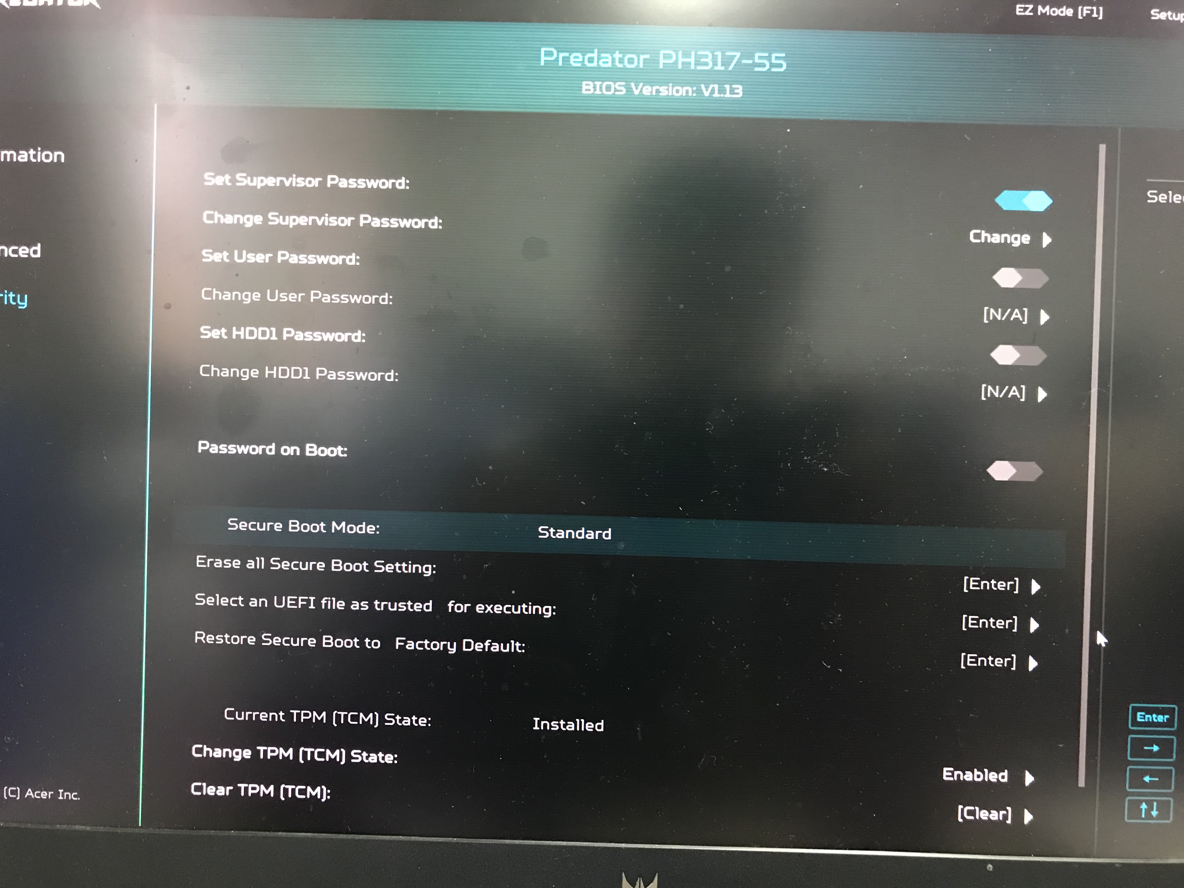

我的这个bios里找不到显卡界面
onlylove
帖子: 5372
注册时间: 2007-01-14 16:23
帖子 onlylove »
那要不你去windows里面改了设置再重启试试看,我不确定是不是这个原因,只是觉得可能,如果笔记本还有其他输出,比方type-c什么的,也可以再多试试
如果都不行,那可能要提供详细的日志等高手来看看了

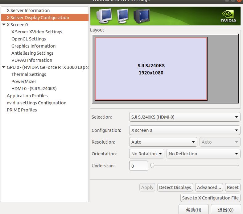

1. 看你电脑有没有独显
2. 要知道HDMI输出的是独显信号(或者问一下笔记本官方你的型号能不能改成HDMI使用集显信号)
3. 有独显的话点击【附加驱动】下载最新稳定版显卡驱动
4. 下载更新完驱动之后BIOS设置只使用独显
5. 然后就OK了

我的现象和楼主一样一样的。也是ubuntu系统,安装nvidia显卡,笔记本显示屏无显示(登录后就卡死显示什么block),扩展屏有显示,解决方法: bios上将显卡切换成独显模式(Discrete Graphics)即可解决。分享供大家参考
