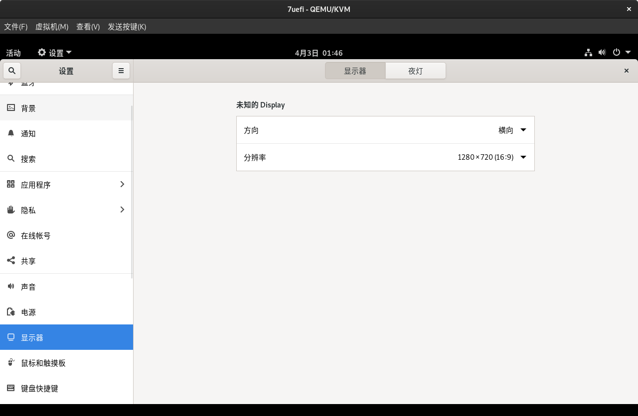

另外,我注意到,在guest中把默认分辨率改为1280x720后,整个guest的屏幕显示是缺内容的,底部像是被裁掉一个横条(黑色横条),这个横条的高度正好是鼠标偏移的距离:

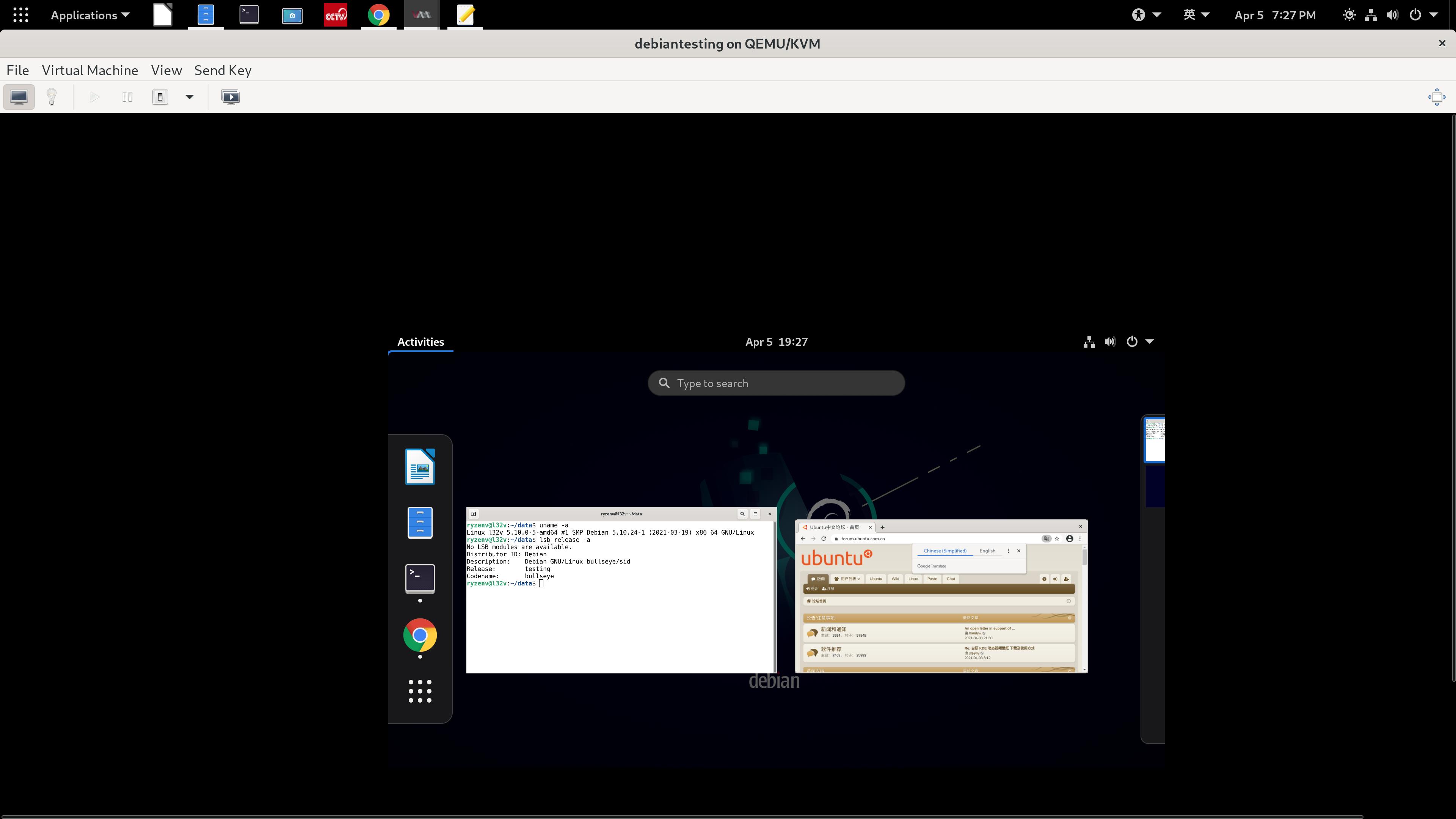

我试一下在 Bullseye 里执行 Debian 的 (QEMU/KVM)虚拟机:
不同的解析度下(包括1280x768),光标都没问题。
所有的执行参数都是预设值,唯一改变的是 Video Virtio 选择 virtio,3D加速也打了勾(Virt Manager 会自动选择AMD Radeon)。
