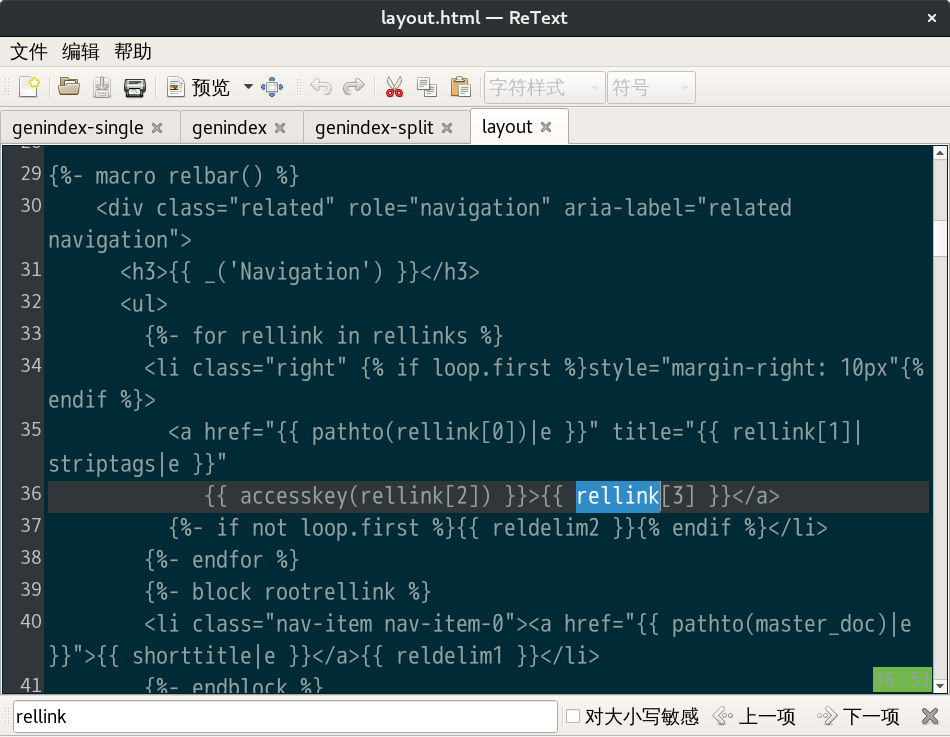

我在home目录里找到了layout.html文件(~/.local/lib/python3.5/site-packages/sphinx/themes/basic/),里面有rellink,但完全不清楚怎么改能删除index条目:)
basic/目录下的所有文件我都打开看了,只有layout.html这一个文件里面有rellink这个关键词~
relink, layout.html
relink, layout.html

rellinks中的index项是在这里加上的,受use_index控制
https://github.com/sphinx-doc/sphinx/bl ... __.py#L458
而use_index又是来自于配置中的html_use_index
https://github.com/sphinx-doc/sphinx/bl ... __.py#L234
https://www.sphinx-doc.org/en/master/us ... _use_index

果然可以~
html_use_index这个参数是可以直接在source目录中的conf.py文件中修改的;conf.py文件可能会经常使用,比如换HTML Theme。
我在conf.py文件添加了一行:
html_use_index = False
然后重新 make html,重新生成的HTML页面,已经没有“Index”条目了~
