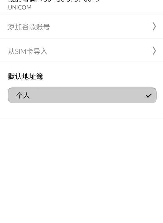

我的通讯录设置中显示的是上面这样,不知为什么使用你说的方法,还是出现那个问题,请再帮忙看看,是怎么回事。谢谢.
DawnDIY
帖子: 28
注册时间: 2012-08-03 16:29
Re: bq e4.5怎么备份通讯录?
帖子 DawnDIY »
plasma2006 写了:
你直接用
syncevolution --export /home/phablet/Documents/utcontacts.vcf backend=evolution-contacts database=个人
这样呢?我在两台设备上都试了可以将 通讯录 导出到 /home/phablet/Documents/utcontacts.vcf
没有 sudo
plasma2006
帖子: 466
注册时间: 2006-10-19 9:17
Re: bq e4.5怎么备份通讯录?
帖子 plasma2006 »
DawnDIY 写了:
plasma2006 写了:
你直接用
没有 sudo
哈哈,成功,谢谢大神。。。。。
