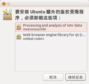

这个命令算是强行安装成功了? mestrenova 这个软件倒是可以用了,但我现在什么软件都装不了
软件中心里试图安装任何软件都叫我修复问题,然后叫我卸载我要用的那个mestrenova。。。
现在该怎么办呢? :em20 :em20 :em20 :em20 :em20 :em20 :em20

现在的问题是安装不了其他任何软件,系统说有一个软件包(就是我装的那个mestrenova)出了问题,叫我删除?
所以就找了办法 忽略 broken package
http://www.sudo-juice.com/ignore-broken ... -aptitude/
按照这里的方法,把 /var/lib/dpkg/status 文件下面 mestrenova 下面的depand里面有问题的依赖包删掉,
好像是解决了问题? 其实就是障眼法 :em06
