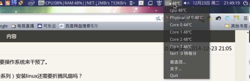

Re: [上当了!]关于Thinkpad在linux下的风扇控制
下面轮到thinkpad_acpi出场了!
1)启用thinkpad_acpi fan_control,用thinkfan控制风扇65度启动,54度停止;
2)cpufreq/scaling_governor设为powersave,强制处理器800MHz运行,被动散热温度基本不会超过64度;
3)到bios-mod找大神求助,制作无白名单的BIOS;
4)买了一张Atheros无线网卡换上。
经过以上折腾可勉强做下载机使用。同时运行transmission、115pan和bcloud,下载速度~3MiB/s,风扇几乎不启动。
