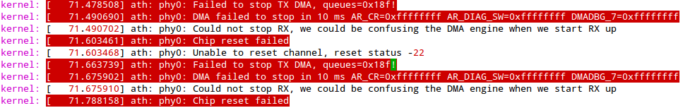

最近越来越频繁了。无线网突然断开,syslog短时间内大量涌出如下信息:
ath: phy0: DMA failed to stop in 10 ms AR_CR=0xffffffff AR_DIAG_SW=0xffffffff DMADBG_7=0xffffffff
ath: phy0: Could not stop RX, we could be confusing the DMA engine when we start RX up
ath: phy0: Chip reset failed
ath: phy0: Unable to reset channel, reset status -22
ath: phy0: Unable to set channel
一旦出现,必须重启。有时刚重启完毕立马又会犯病,得重启数次才行。

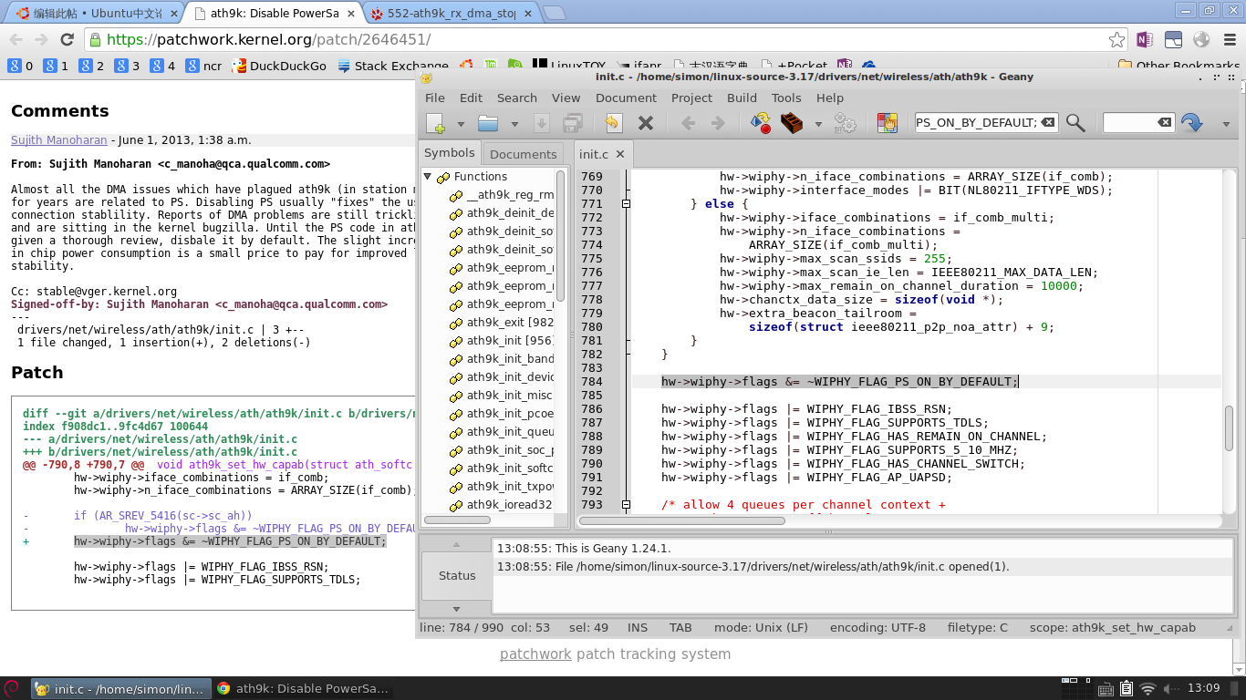

方案0-a:用命令关闭ath9k的电源管理。
/etc/udev/rules.d/70-wifi-ath9k.rules
## DISABLE POWERSAVE for Atheros 9K Wireless Network Adapters
ACTION=="add", SUBSYSTEM=="net", KERNEL=="wlan*" DRIVERS=="ath9k" RUN+="/sbin/iw dev %k set power_save off"
方案0-a测试结果:无效
方案0-b:用patch关闭电源管理https://patchwork.kernel.org/patch/2646451/
方案0-b测试结果:未测试
上次由 vickycq 在 2014-11-13 11:24,总共编辑 2 次。

HuntXu 写了: ...以及在/etc/modprobe.d/ath9k.conf中加入options ath9k nohwcrypt=1
我在3.14内核试过,很遗憾,对我无效。
HuntXu 写了: 我再試試把4樓的方案加進去,在modinfo裏看到好像就這項和電源似乎還有點關係
关闭自动省电,可用4楼的方法,也可用此patch重新编译ath9k:
这个就算做方案0。
--------------------------------------分割线-------------------------------------------
关于5楼方案2的patch,详见https://bugzilla.redhat.com/show_bug.cgi?id=892811中的patch[3]
从代码上来看和问题的表象很接近,可能无法治本,但当作镇痛剂还是可以的。目前我正在测试,后续再来汇报。
