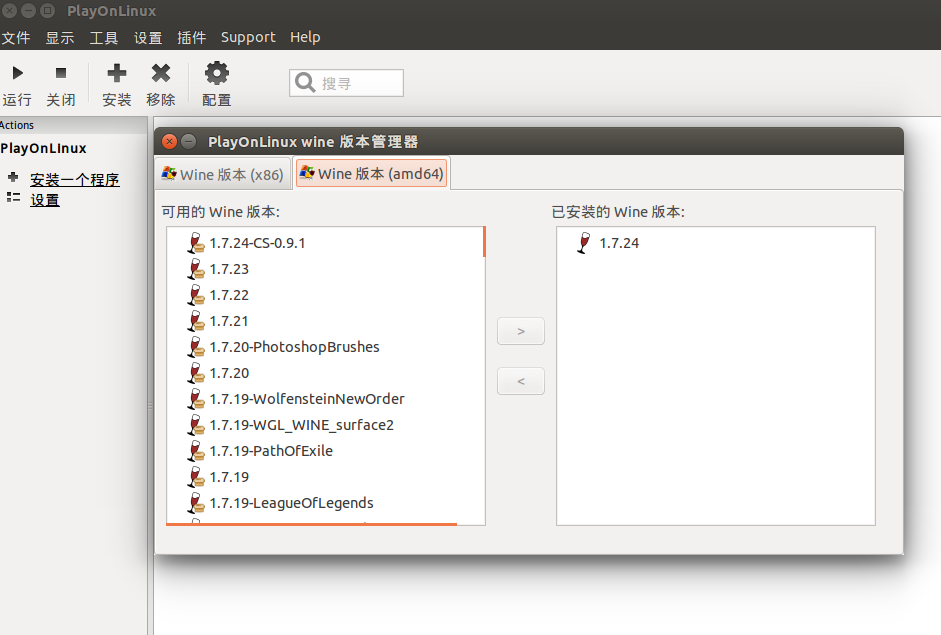

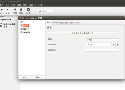

1 先工具 --》管理wine版本 中分别安装X86 和 X64平台下得最新wine
如图 分别下载安装好

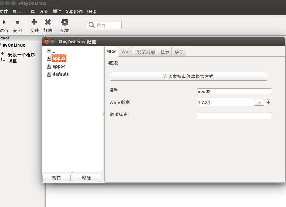

2 配置如图
- 和 default 是默认安装直接生成得 app32 和app64 是配置中新建的 分别选的是不同得32位和64位 同时分别是上步骤新装得最新wine32 和wine64版本

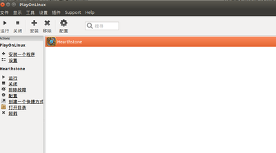

3再根据教程添加快捷方式
如图

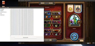

4 点排除故障运行炉石
如图 看到其实和直接命令行运行炉石 wine Hearthstone.exe 中的运行日志是一样得
可见playonlinux 还是很方便和强大得 内置得install中也可直接安装一些常见win下应用和游戏。

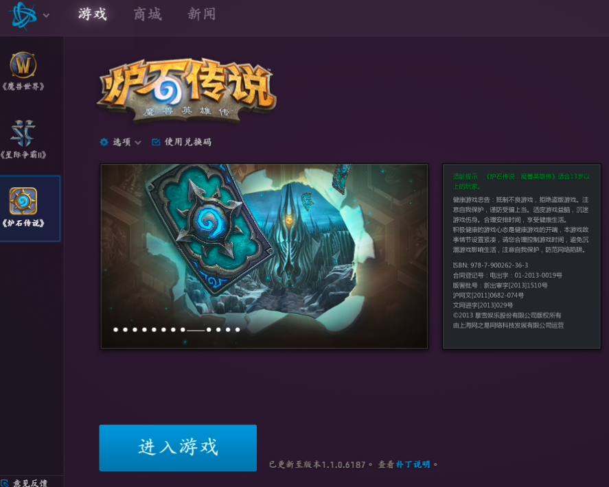

后来想了下。 还是安装--》安装未在列表中的程序 去安装自己下好的Hearthstone-Beta-Setup-zhCN.exe 吧 剩下得配置参照上边得
先工具--》管理wine版本里 安装个x86的wine1.7.15 然后配置立 新建立个虚拟磁盘取名就叫hearthstone 然后配置该虚拟磁盘 安装内容 中找到 Flash Player 安装之。
最后 就是 安装未在列表中的程序 去安装自己下好的Hearthstone-Beta-Setup-zhCN.exe吧 。然后再一步一步 安装战网 安装炉石主程序。
最后 终于成功进入了游戏 。

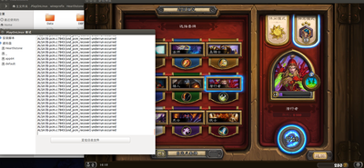

可惜 声卡 alsa应该是声卡在报错。如图
google该错误 找到了一些解决方案
ALSA lib pcm.c:7843:(snd_pcm_recover) underrun occurred

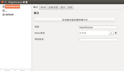

这次这样 还是用最新的32位 下的 1.7.15的wine
新建虚拟磁盘Hearthstone 用32位的 wine用的1.7.15
如图 然后在这里 安装内容里找到Flash Player 安装之。
然后获取字体文件 simsun.ttc
从现有的 Windows 系统(目录c:/windows/fonts/)或网上下载获得字体文件 simsun.ttc,将这个文件复制到你刚刚新建的虚拟磁盘驱动器下的 drive_c/windows/Fonts/ 目录下。
为正确指向该目录,可以从 PlayOnLinux 的 "Configure" 进入,选定正确的驱动器,然后选择"Miscellaneous"页,如下图,点击"Open virtual drive's directory" 即可打开相应的驱动器根目录,再按"drive_c/windows/Fonts/"这个路径依次找到该文件夹。
然后配置里注册表编辑器修改注册表
[HKEY_LOCAL_MACHINE\\Software\\Microsoft\\Windows NT\\CurrentVersion\\FontSubstitutes]
## 修改:
MS Shell Dlg = SimSun
MS Shell Dlg 2 = SimSun
这样安装过程里就都是中文界面了。
然后去 安装里 安装不在列表的程序 安装本地下载的Hearthstone-Beta-Setup-zhCN.exe
最后比较完美 不报声卡错误了
然后获取字体文件 simsun.ttc
然后配置里注册表编辑器修改注册表
## 修改:
这样安装过程里就都是中文界面了。
最后比较完美 不报声卡错误了
