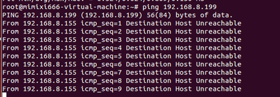

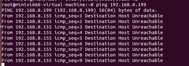

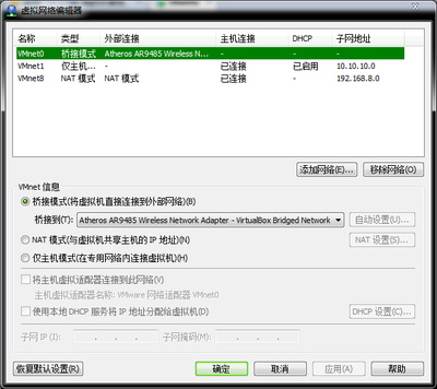

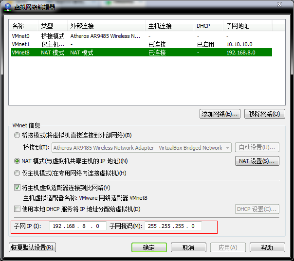

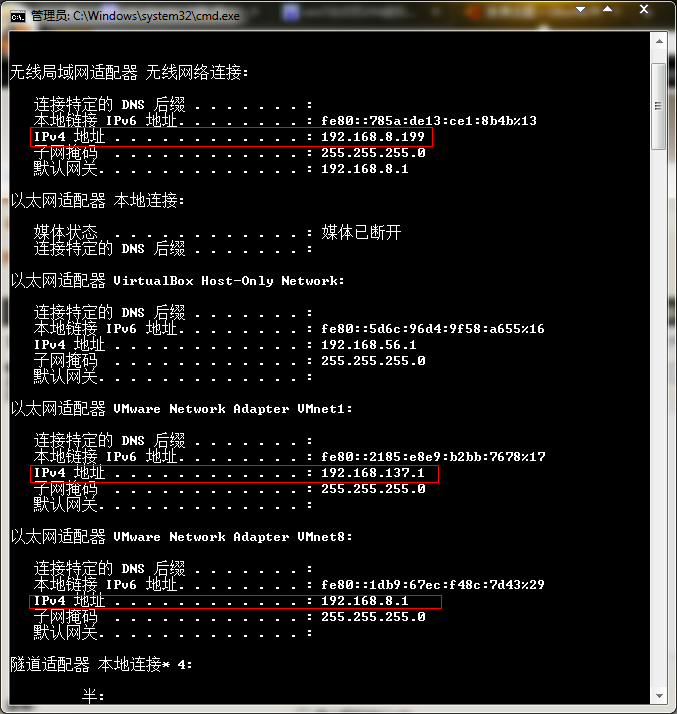

我在物理机win7的各个ip下面是这样的:
然后网关是192.168.8.1 ,ip是192.168.8.199,
然后我的ubuntu是192.168.8.155,
两个互相ping,又互ping不了,
主要是也上不了网,到底怎么回事??

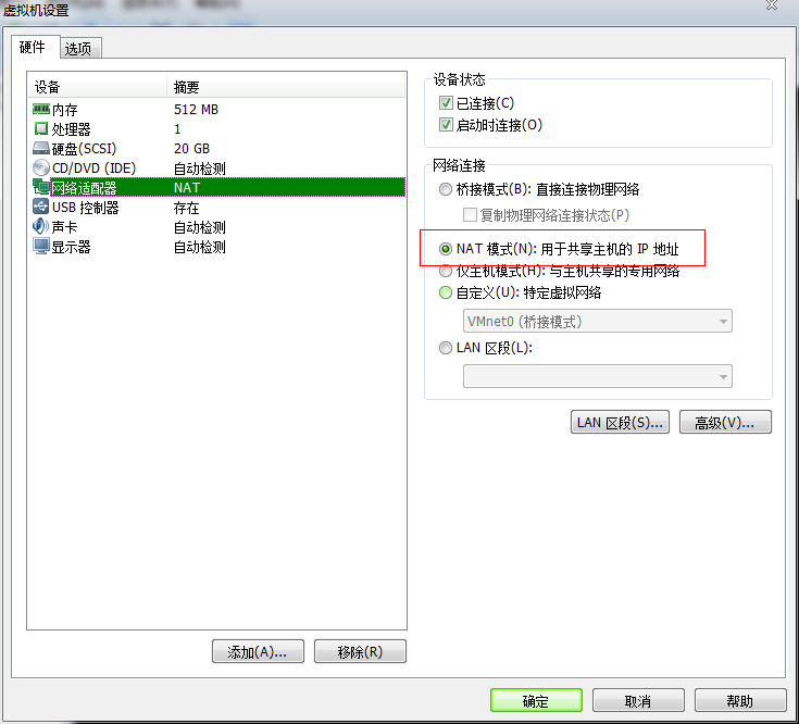

我那里设置错了??我设置的也是nat连接啊,
到底怎么连接才可以上网??
求大侠指教,我的配置哪里不对了??

选nat一般不用设置啥啊 小白一个,你可以先改到桥接 然后改回nat试试

jinjiachen 写了:选nat一般不用设置啥啊 小白一个,你可以先改到桥接 然后改回nat试试
这个其实试了很多很多很多次了,因为网上的教程都是这样说。。。
折腾了很久。。。
改桥接又改nat,改来改去都还是不行。。。
不过主要还是谢谢你的回复。。 :em11 :em11 :em11

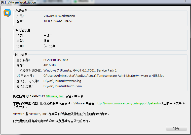

我用的是vmware
vmware 有好幾個發行版
請提供 發行版 以及 其版本號

大侠,你要的各种参数:
vmware 参数:
1. sudo lshw -numeric -class network
2. sudo ifconfig -a
3. sudo route -nv
4. sudo dhclient -v
我这个vnware是10的,破解绿色版,那些services网络服务,批处理bat文件等等那些,

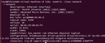

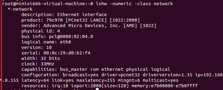

对了,因为昨晚有瞎搞了一下网络,可能更改过,所有的参数,现在我重新贴过你叫我打的命令代码效果:
root@mimixi666-virtual-machine:~# lshw -numeric -class network
*-network
description: Ethernet interface
product: 79c970 [PCnet32 LANCE] [1022:2000]
vendor: Advanced Micro Devices, Inc. [AMD] [1022]
physical id: 4
bus info: pci@0000:02:04.0
logical name: eth0
version: 10
serial: 00:0c:29:d0:b2:f4
width: 32 bits
clock: 33MHz
capabilities: bus_master rom ethernet physical logical
configuration: broadcast=yes driver=pcnet32 driverversion=1.35 ip=192.168.8.155 latency=64 link=yes maxlatency=255 mingnt=6 multicast=yes
resources: irq:18 ioport:2000(size=128) memory:e7b00000-e7b0ffff

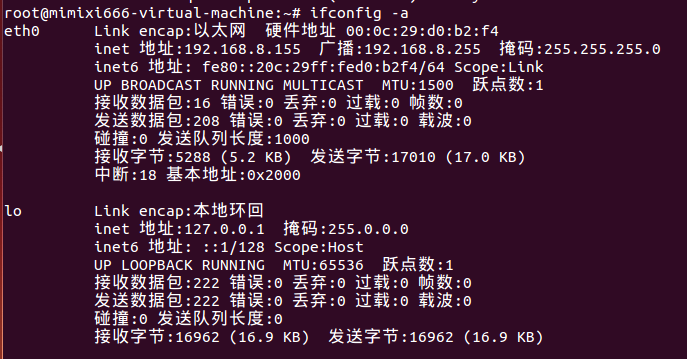

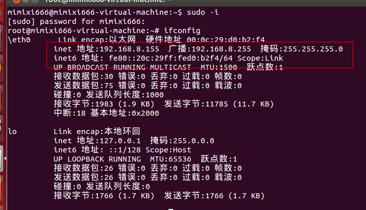

root@mimixi666-virtual-machine:~# ifconfig -a
eth0 Link encap:以太网 硬件地址 00:0c:29:d0:b2:f4
inet 地址:192.168.8.155 广播:192.168.8.255 掩码:255.255.255.0
inet6 地址: fe80::20c:29ff:fed0:b2f4/64 Scope:Link
UP BROADCAST RUNNING MULTICAST MTU:1500 跃点数:1
接收数据包:88 错误:0 丢弃:0 过载:0 帧数:0
发送数据包:736 错误:0 丢弃:0 过载:0 载波:0
碰撞:0 发送队列长度:1000
接收字节:15166 (15.1 KB) 发送字节:50549 (50.5 KB)
中断:18 基本地址:0x2000

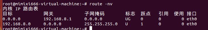

root@mimixi666-virtual-machine:~# route -nv
内核 IP 路由表
目标 网关 子网掩码 标志 跃点 引用 使用 接口
0.0.0.0 192.168.8.1 0.0.0.0 UG 0 0 0 eth0
192.168.8.0 0.0.0.0 255.255.255.0 U 1 0 0 eth0
192.168.30.0 0.0.0.0 255.255.255.0 U 0 0 0 eth0

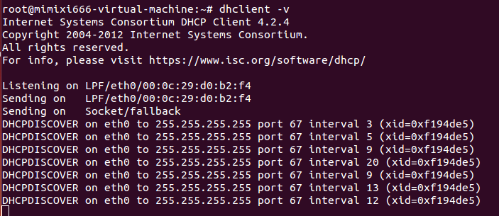

root@mimixi666-virtual-machine:~# dhclient -v
Internet Systems Consortium DHCP Client 4.2.4
Copyright 2004-2012 Internet Systems Consortium.
All rights reserved.
For info, please visit https://www.isc.org/software/dhcp/
Listening on LPF/eth0/00:0c:29:d0:b2:f4
Sending on LPF/eth0/00:0c:29:d0:b2:f4
Sending on Socket/fallback
DHCPREQUEST of 192.168.30.128 on eth0 to 255.255.255.255 port 67 (xid=0x30c81b11)
DHCPACK of 192.168.30.128 from 192.168.30.254
RTNETLINK answers: File exists
bound to 192.168.30.128 -- renewal in 689 seconds.
*-network
physical id: 4
logical name: eth0
version: 10
width: 32 bits
clock: 33MHz
碰撞:0 发送队列长度:1000
中断:18 基本地址:0x2000
lo Link encap:本地环回
inet 地址:127.0.0.1 掩码:255.0.0.0
inet6 地址: ::1/128 Scope:Host
UP LOOPBACK RUNNING MTU:65536 跃点数:1
接收数据包:1110 错误:0 丢弃:0 过载:0 帧数:0
发送数据包:1110 错误:0 丢弃:0 过载:0 载波:0
碰撞:0 发送队列长度:0
接收字节:88314 (88.3 KB) 发送字节:88314 (88.3 KB)
内核 IP 路由表
