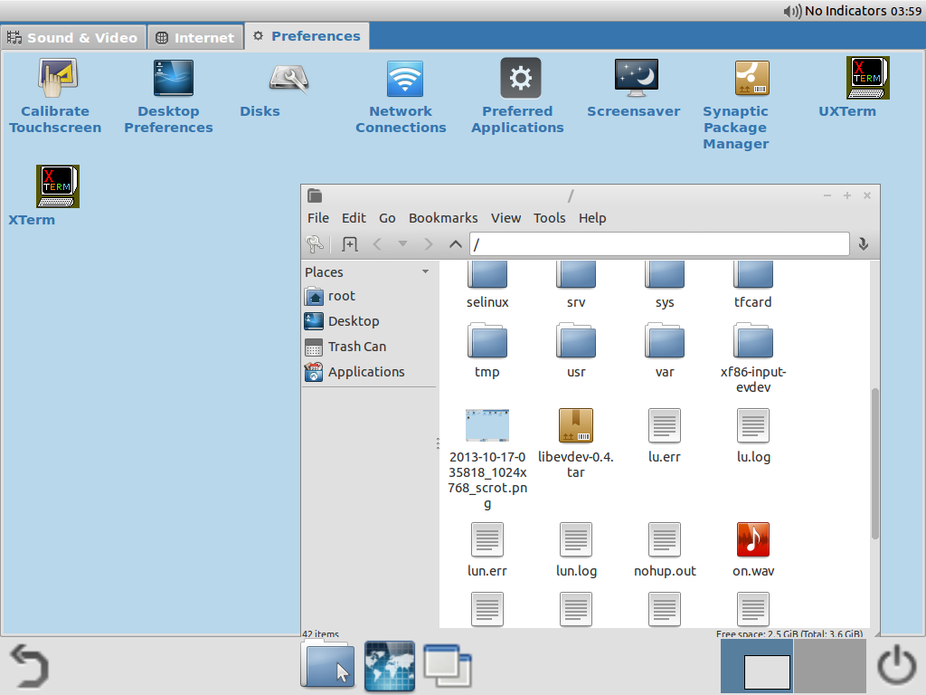

一、介绍
browser
browser
pdfrdfcoding
pdfrdfcoding
nexus7
nexus7
方法概述:把android的framebuffer设备文件链接到chroot的系统/dev目录下,停止安卓的服务,chroot到相应的系统里,然后运行Xorg,接着就可以运行桌面环境了。

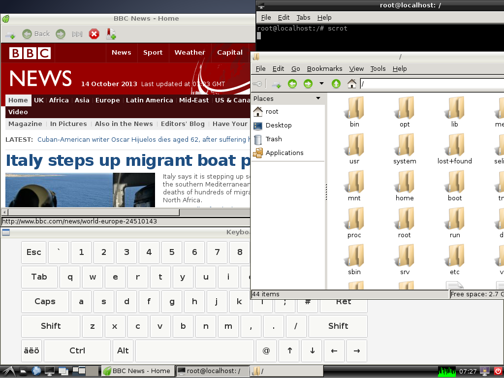

chroot后可以直接试着启动Xorg,只需:
nohup Xorg :0 vt1 &
如果你的屏幕由原来的冻屏变成黑屏了,说明可以使用framerbufer来运行Xorg了。
如果出错,请cat /var/log/Xorg.0.log,关于Xorg的配置和其中可能出现的问题,我放到二楼,欢迎大家讨论。
2.4 玩桌面
桌面嘛,自己想装个什么,xfce、lxde或是icewm等等,想启动啥就装啥启动啥就好。

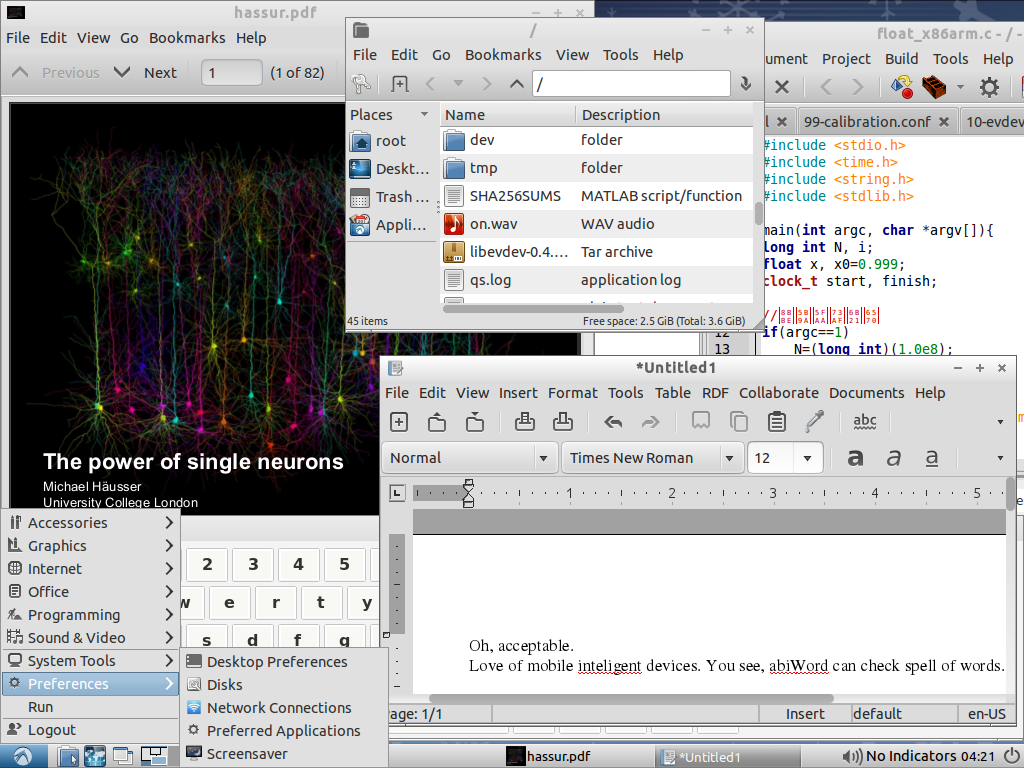

触摸屏驱动的问题终于搞定,所谓“柳暗花明又一村”,用了mtrack这个touchpad的驱动就可以了。
之前一直卡在evdev上,因为evdev看起来很有希望,用evtest测试内核的触摸事件报告是完全正确的,但用evdev作为输入驱动,xorg的日志文件没有显示任何问题,就是触摸没有任何反应。
如果网友的啥问题的,还可以尝试multitouch这个驱动。
