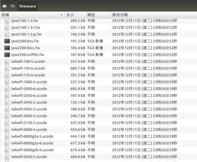

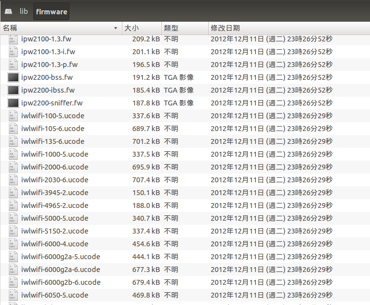

是不是copy進去就可以了...
cp iwlwifi-7260-7.ucode /lib/firmware

Installation of the firmware is simply:
% cp iwlwifi-7260-7.ucode /lib/firmware
发现真正有用的就两句,其它的发行版都想到了。 :em20
