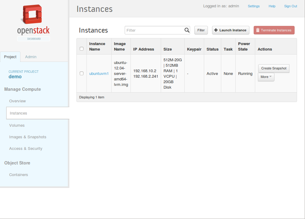

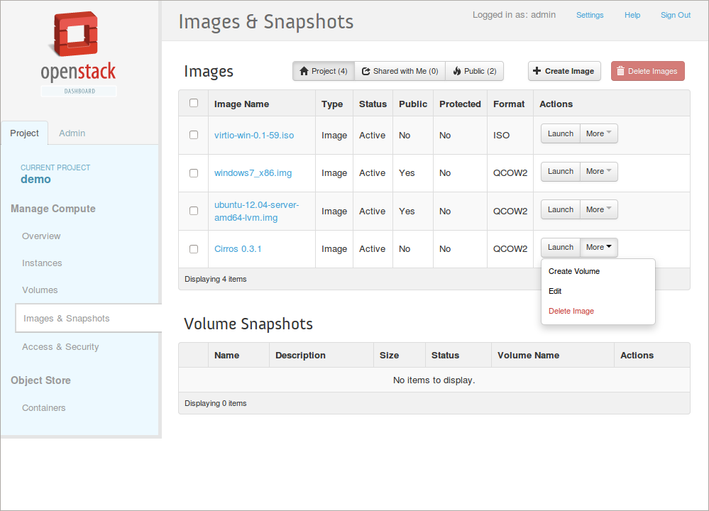

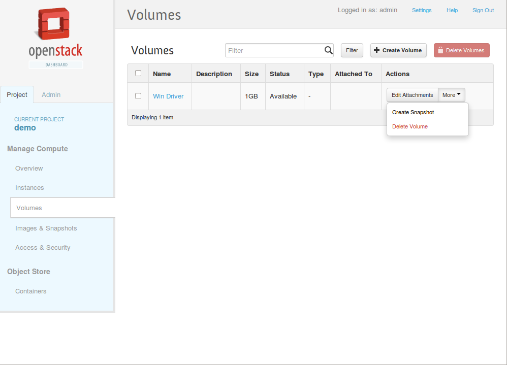

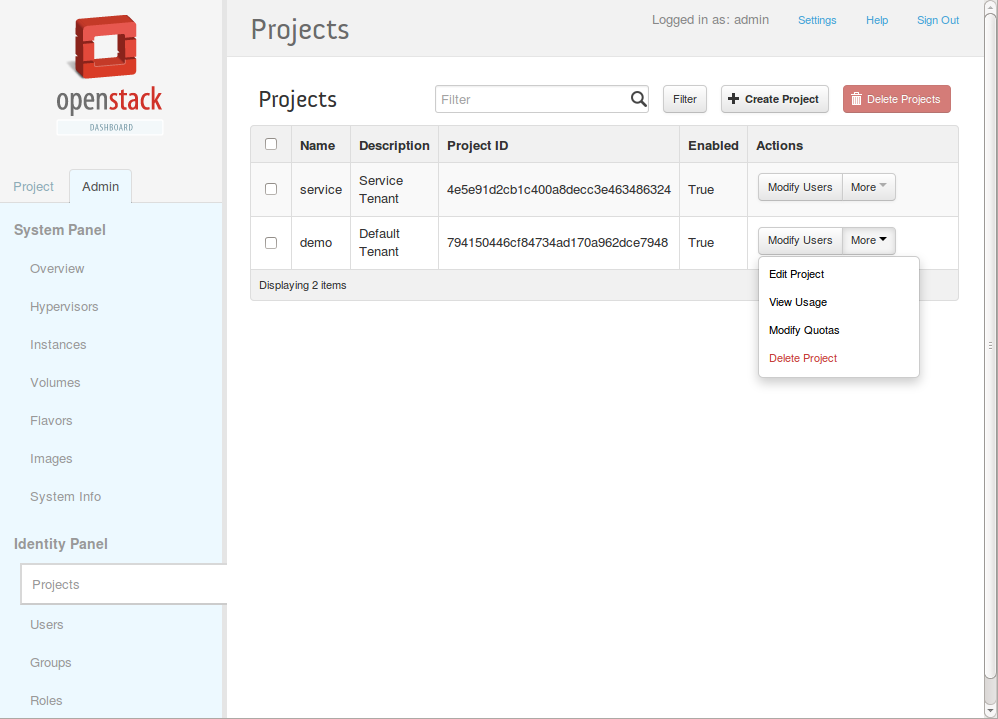

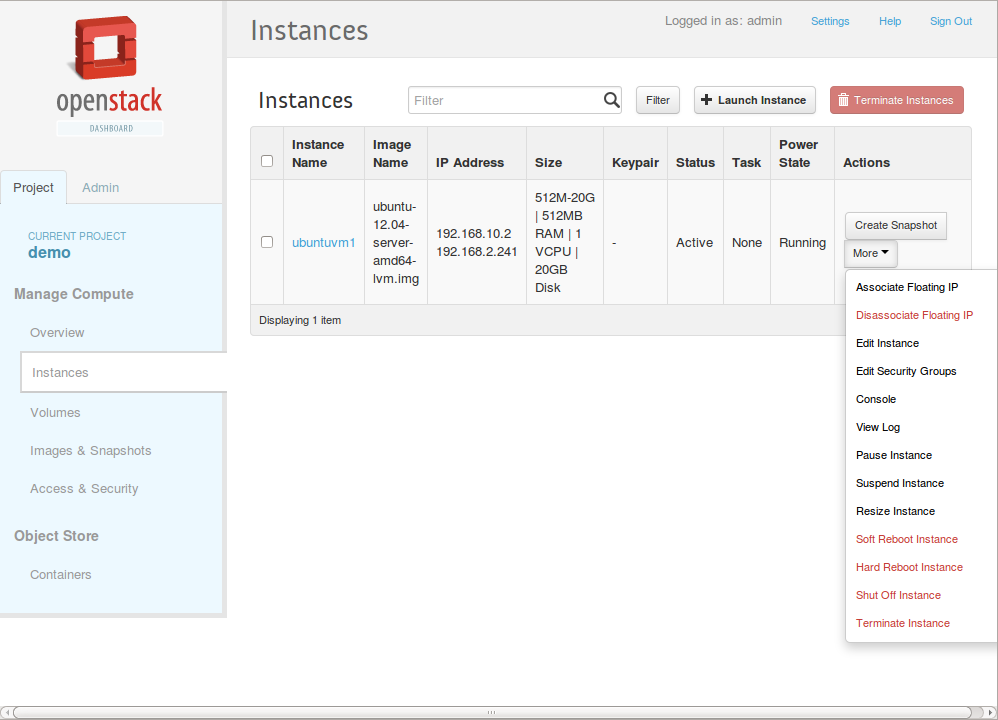

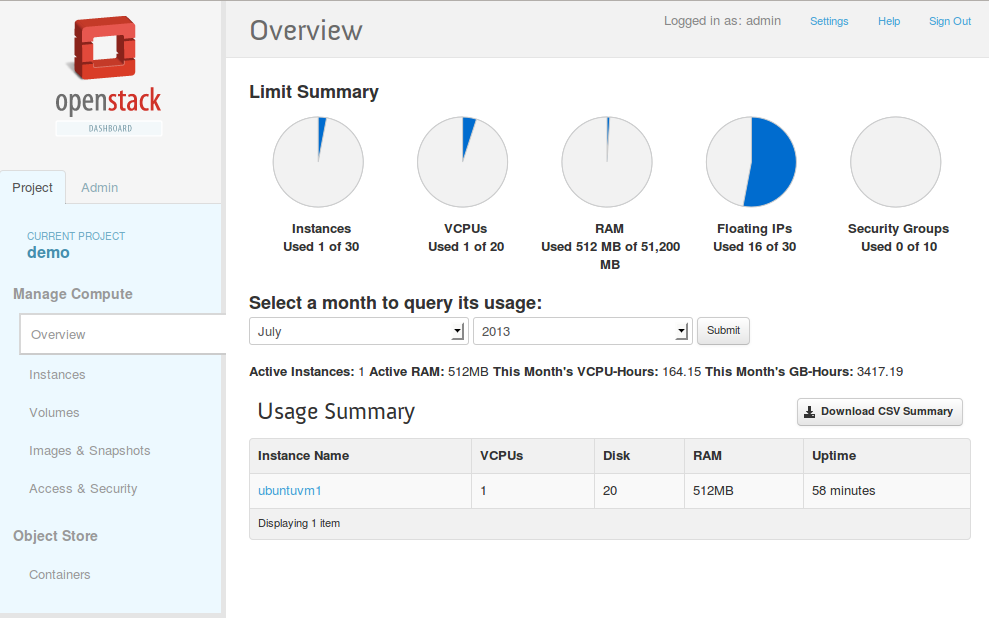

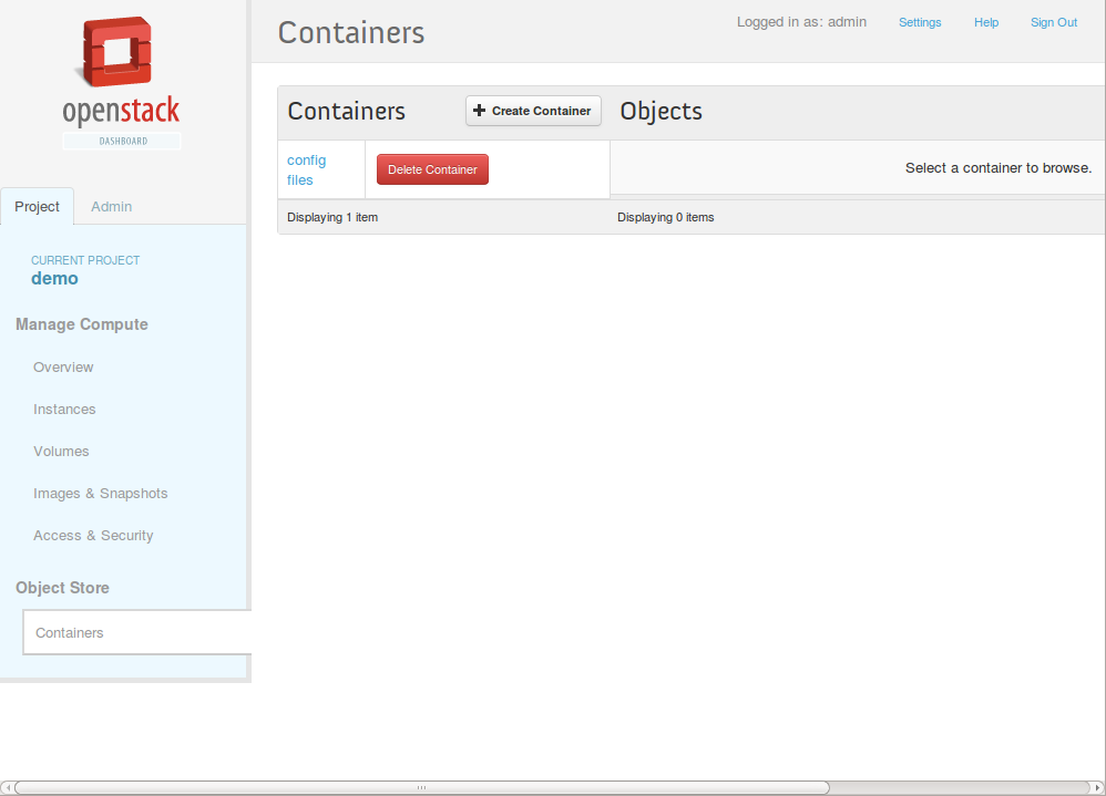

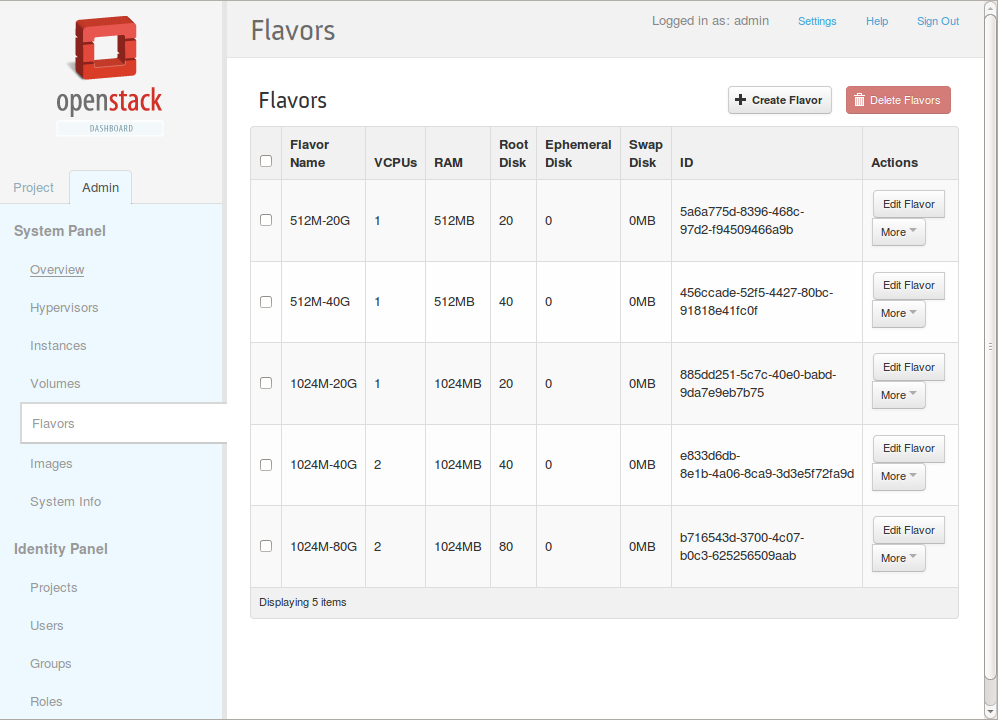

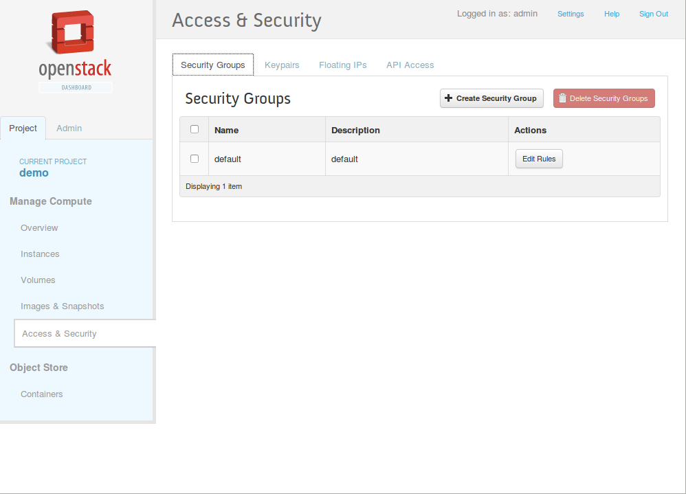

随便杂散的抓了一些图,给没有接触过openstack的一些直观的印象。
并不是openstack的功能有多强大,而是提供了丰富的API,可以自己写代码来控制,这个才是最关键的地方。
