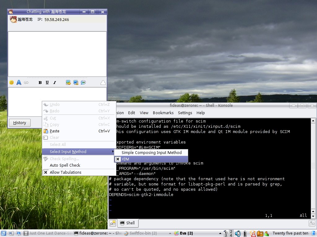

我装了个eva 版的QQ 不过。只能打E文。晕。。我用的输入法是scim的。请问如何才能在在eva 上用scim.
雕啸长空
帖子: 1897
注册时间: 2006-09-12 14:09
帖子 雕啸长空 »
# /etc/X11/xinit/xinput.d/scim
# exported enviroment variables
XMODIFIERS="@im=SCIM"
GTK_IM_MODULE="xim"
QT_IM_MODULE="xim"
# command and arguments to invoke scim
XIM_PROGRAM="/usr/bin/scim"
XIM_ARGS="--daemon"
# package dependency (note that the format used here is not environment
# variable, but some format for libapt-pkg-perl and is parsed by grep,
# so can't be quoted, and no spaces allowed)
DEPENDS=scim-gtk2-immodule
或者手动,见附件
Fair winds and following seas !

改了是能用scim,不过好像每次打开一个聊天窗口都要选一次那个select input method 里面的XIM 有点麻烦,有没有办法让它默认为XIM?

雕啸长空 写了:# /etc/X11/xinit/xinput.d/scim
GTK_IM_MODULE="xim"
QT_IM_MODULE="xim"
XIM_ARGS="--daemon"

多谢你的帮忙。我刚刚睇左一个解决“默认的scim输入法可能会与realplay、acrobat reader、openoffice等程序有冲突”的帖。现在搞好了。
sudo apt-get install scim-bridge scim-qtimm
* 编辑im-switch生成的scim配置文件
sudo gedit /etc/X11/xinit/xinput.d/scim
* 将默认的 GTK_IM_MODULE=scim 修改为 GTK_IM_MODULE="scim-bridge"。
现在select input method 那里多了个scim而且是默认选上的。

好像真的出事了~~~eva有时会死掉的,不知道是不是跟这个有关 :( 。。还是按你的方法安全一点。。是啦,系统监视器里面写着SCIM 状态--僵死 :em69 是什么意思???

没有设成xim好像kde下的一些程序还是会有点问题,我一般就设成xim,基本没有碰到问题
