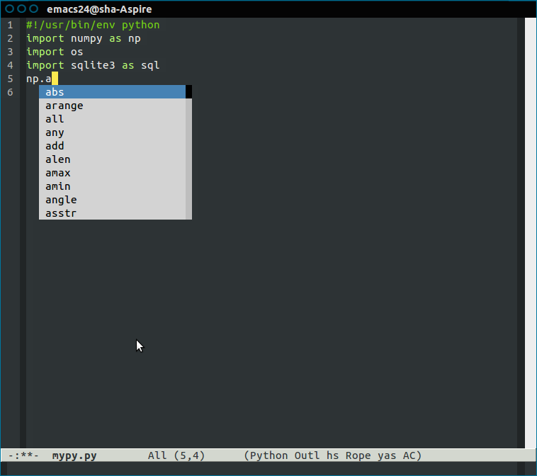

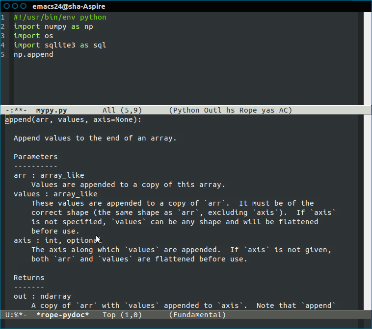

附件是我的用于Emacs 24的配置,可以补全PyQt,wxPython,还算比较强大。支持Python 2和3。
默认用的是Python2,可以这样切换到Python3:PYTHON=python3 emacs。补全键是tab,注意tab在行首的时候是缩进键。
解压到主目录即可,得删掉 ~/.emacs。配置文件是~/.emacs.d/init.el

爱死你了,兄弟,终于搞定了。。。
jedi试过了,还行,小的包像os,sqlite3显示很好,大一点就不行了,卡住不显示
就是flymake,显示语法错误不清楚怎么弄
建议完善 一下,写个说明,打包放在网上,比那个emacs-for-python 包好多了

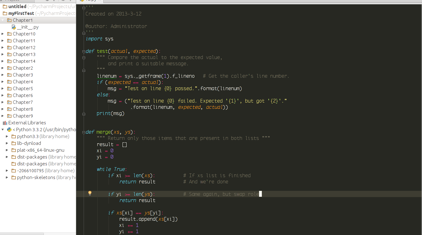

小生又试过pycharm, win下很好用,可以用类似emacs的快捷键,可是linux下字体实在是不忍心看 :em20
以前我搞到一个很好很简洁的补全mode,不小心重装弄丢了,求emacs大神拯救我啊...........................
pycharm的字体可以更该啊。你想用什么自己添加。
不过不大容易弄明白,开始我也花了很长时间。。
先另存一个配色文件,点save as就可以。把下面的勾去掉,就可以选用自己的字体了。
