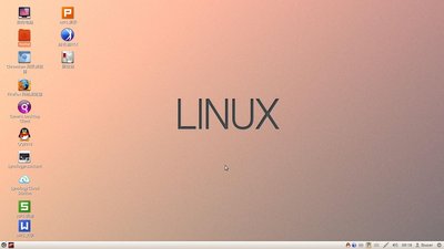

公司办公用的电脑
帖子 liqin0518 »

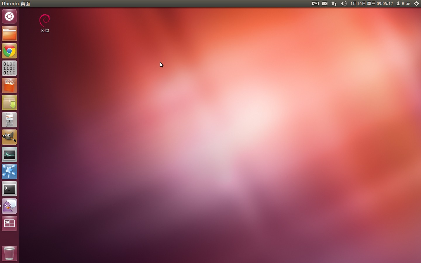

公司的电脑,懒得折腾……
除了文档编辑有些弱,其它都能满足,本人在测试认证公司上班,经常用到PDF文档,
PDF编辑,加密,这个在Linux下就有点头痛了,不得不换到Win下的Acrobat
哪们兄台推荐一下好用的PDF专业编辑器,支持加密的,,,

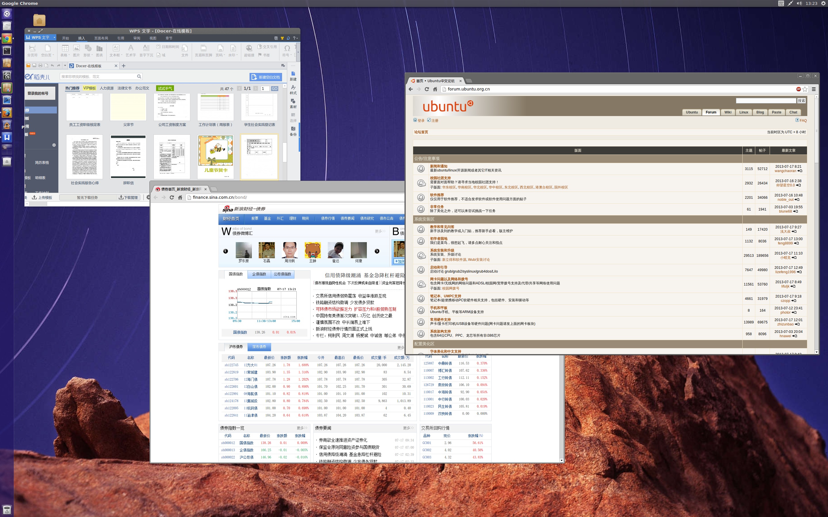

我这才是办公用的电脑
只有基本组件、浏览器和wps

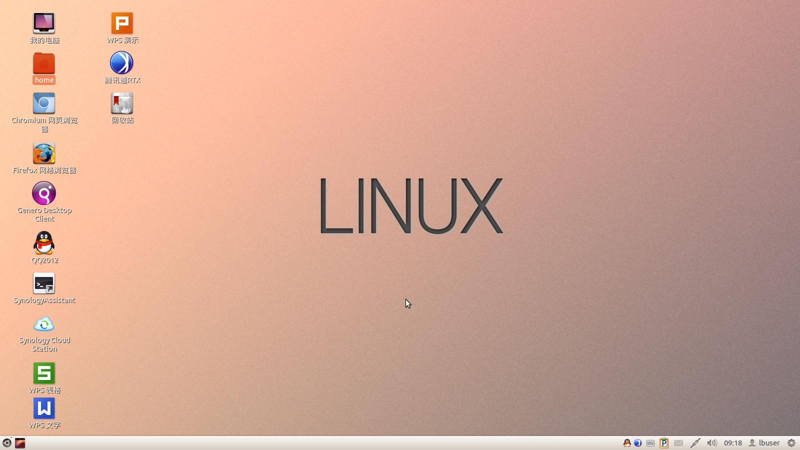

看我的办公电脑啦! :em09
and
帖子: 119
注册时间: 2010-05-10 15:29
Re: 公司办公用的电脑
帖子 and »
leoyanger 写了:看我的办公电脑啦! :em09
qq这么装的?

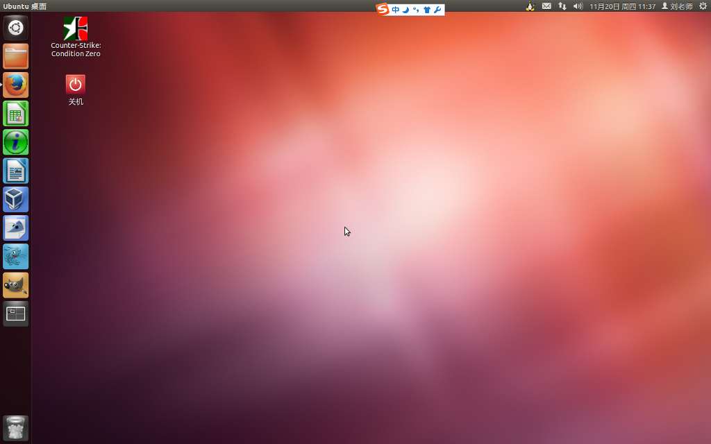

教学的机子
