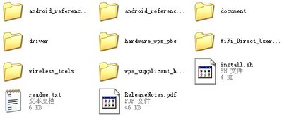

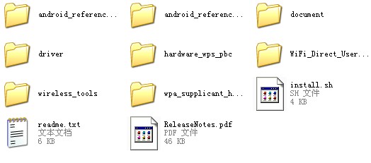

自已到瑞昱的官网上下载了驱动,可以是安装不了呢。
该怎么安装呢。INSTALL.SH这个文件点击在终端运行提示输入密码,输了之后却没有运行。说我密码错误?这可不明白。
然后运行终端手动解决,输入SUDO INSTALL.SH却提示INATALL NO FOUND.
有什么解决的办法吗。
有什么解决的办法吗。
