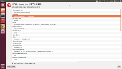

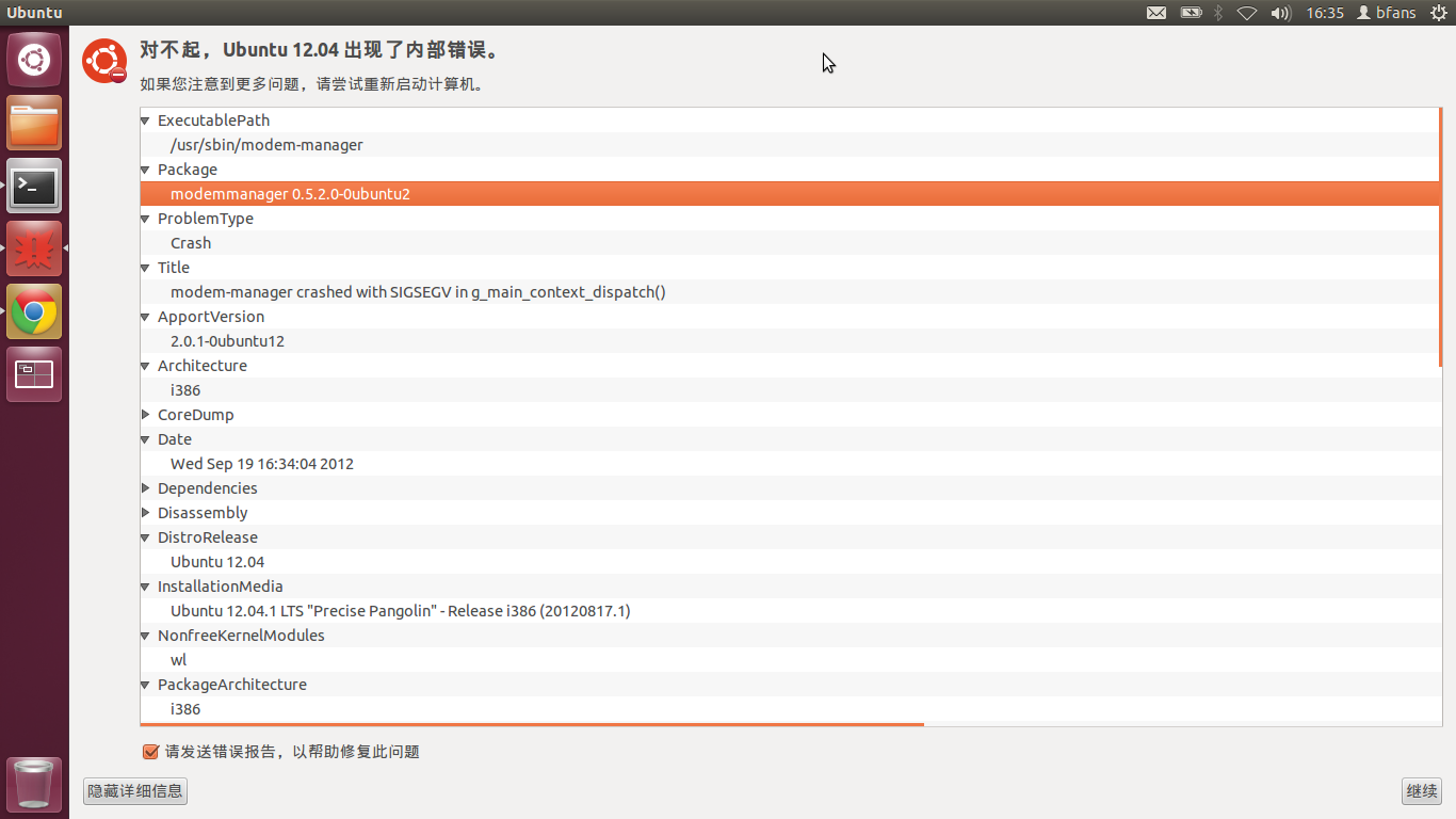

另外,连接网络中途出现如附件中得错误……
