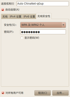

在 ubuntu 下用笔记本无线上网,设置步骤主要是 2 步,一步用来无线连接( 输入密钥 ),一步用来拨号( 输入宽带帐号和密码 )。
1、无线连接
右击面板上的网络连接图标,选择 编辑连接,在打开的 网络连接 窗口选择 无线,单击 添加 按钮,输入密钥,并勾选自动连接
