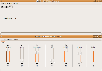

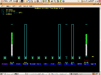

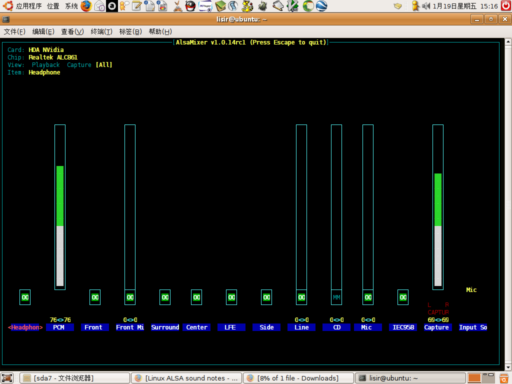

我在论坛里看了好多帖子,有可以正常录音的网友大都可以在属性中有Mic Boost这一项,我的却没有,使用alsamixer命令查看我现在的设置如附图。

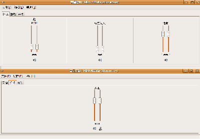

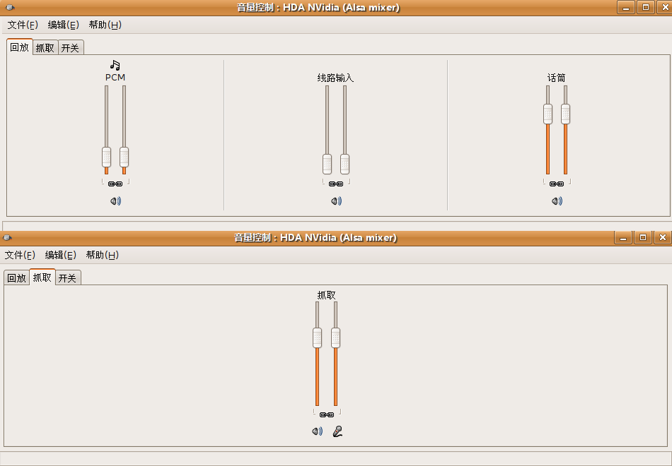

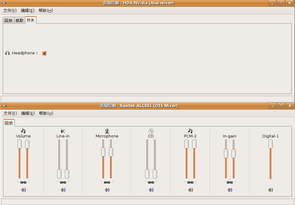

在音量控制窗口的文件菜单下的更改设备处有两个选项,默认为:“0:HDA NVidia(Alsa mixer)”,还有一个是“1:Realtek ALC861(OSS Mixer)”,如果更改为1还是无法使用录音机录音。
