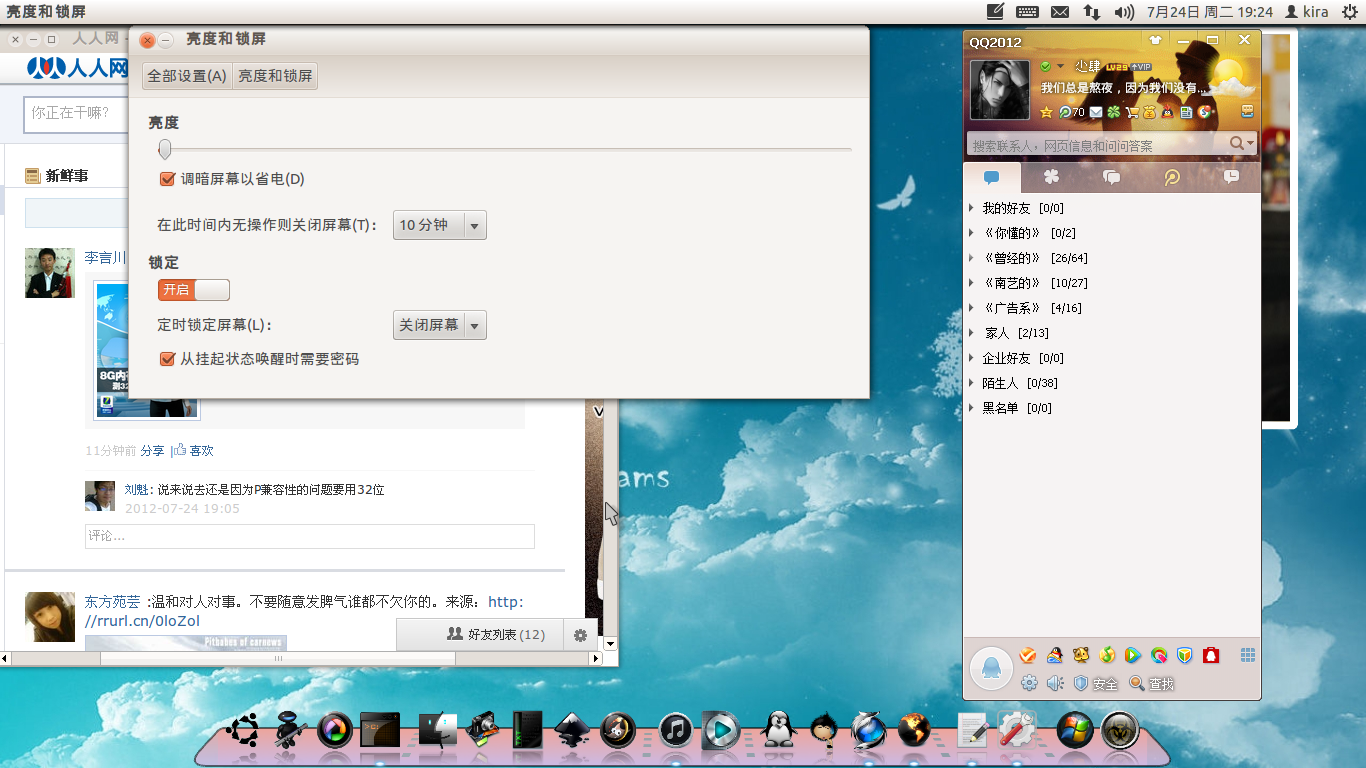

就目前而言,我能想到的方法只有“Fn+方向键上下”或者在如图中的电源选项中更改屏幕亮度。但是两种方法都是有调节进度的显示,但是屏幕没有实质性的亮暗变化。显卡驱动已经确定是装好了的,NVIDIA GEFORCE 310M的的显卡,换其他版本的驱动还是不行。以前在Ubuntu 11.10里面也是这样的情况,一直没有弄好,求各位大大们支个招儿。
