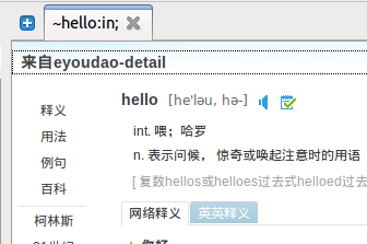

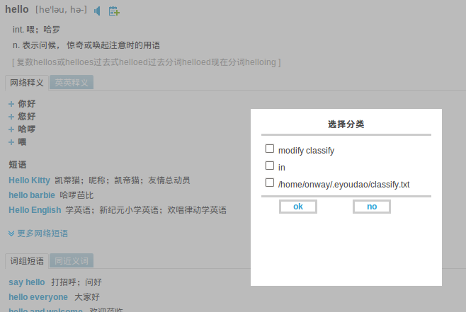

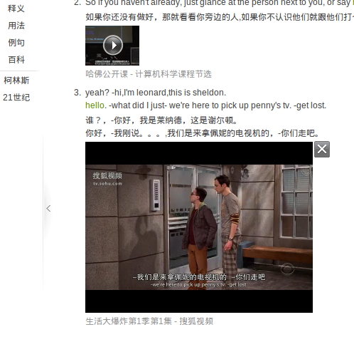

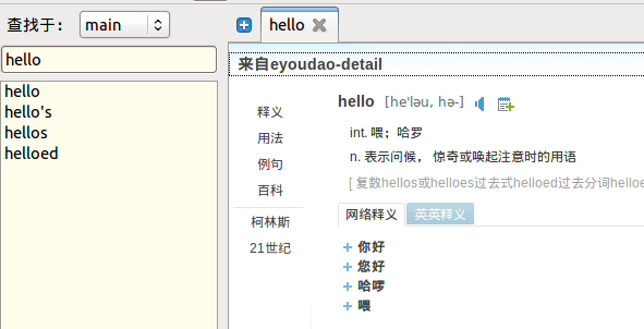

先上图:
图1
图1
图2
图2
图3
图3
图4
图4
下载:
eyoudao-1.2.tar.gz
(647.84 KiB) 已下载 274 次
问题:
1,单词本功能是否很鸡肋;是否需要删掉?
2,速度还可以不?我的2M带宽,还能接受。
3,默认用于系统里已经有libxml2.so.2和libxslt.so.1动态库,有无问题?
4,安装包带有sqlite3命令行程序,使用sqite3 -version判断用于系统是否已经有sqlite3程序,无则拷贝到/usr/bin目录下,这个方法用没问题?
5,复习程序使用mplayer发音,而似乎一些系统都没有安装mplayer,有无其他办法?(复习程序只是个shell脚本)
6,安装方式是否简单明白?
7,其他bugs和建议?
最后也希望各路神牛能改得更好!

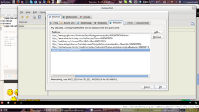

提示不知道,glodendict难得从终端启动了。设置是这样子的吧
Onway
帖子: 26
注册时间: 2011-01-14 20:41
Re: goldendict的有道扩展程序 求测试和建议
帖子 Onway »
枫叶饭团 写了:提示不知道,glodendict难得从终端启动了。设置是这样子的吧
很抱歉,哥们,你的goldendict版本貌似不是1.0.1,不支持扩展程序,所以是设置不了的。
