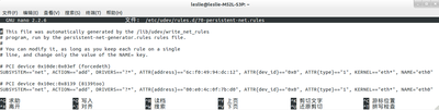

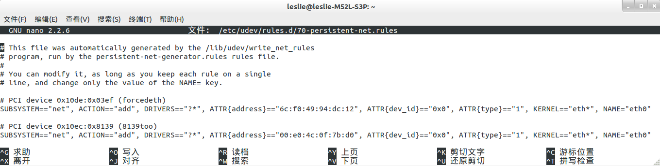

随后重启,BIOS中关闭板载网卡8201CL
进系统,打开终端
最关键的一步:
修改网卡接口名
sudo nano /etc/udev/rules.d/70-persistent-net.rules
……NAME="eth0" 板载网卡
……NAME="eth1" 独立网卡
随后我修改独立网卡的NAME为eth0,这样2个接口都是eth0
保存修改,重启。
由于原来板载网卡建立了pppoeconf拨号,启动后独立网卡8139D顺利自动联网。
我不懂这个过程的原理,但是改变独立网卡的接口名为原来板载网卡的接口名,就解决了。
现在我再次命令
