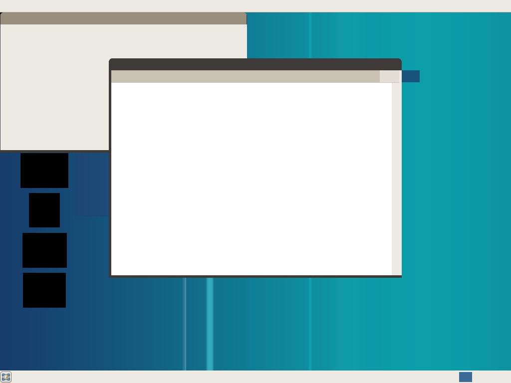

呵呵,多谢这位老大,一直在帮我解决问题,麻烦了,刚才用sudo apt-get remove 删掉了,进去后删除启动选项,屏幕成这样了,郁闷,怎么都是些怪问题
(7.61 KiB) 已下载 14 次
帖子 eexpress »
进去后删除启动选项
当时正常?什么时候白了?这界面也好看哦。 :lol:

帖子 wlovec2008 »
重启以后就不行了,汗,用alt+ctrl+f1 进字符界面显示 calling int ox15(f000:f859)
EAX is ox3004e08
帖子 eexpress »
这有点乱了。
sudo aptitude dist-upgrade
或者
sudo dpkg-reconfigure xserver-xorg
还不行,就
sudo aptitude remove --purge xserver-xorg
sudo aptitude install xserver-xorg
