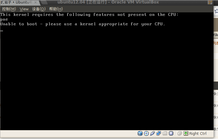

我用的dell n4030,ubuntu10.04的系统,虚拟机VIRTUAL BOX,无法安装ubuntu12.04

先查看电脑的CPU是不是支持PAE
cat /proc/cpuinfo | grep flags
看flags的输出,如果没有pae,那么你的CPU不支持PAE
如果有,那么就简单了,修改VirtualBoxs参数就可以了
VirtualBoxs > virtual machines > Settings > System > Processor > Enable PAE/NX
如果没有,需要用网络安装12.04,参阅我写的帖子,12楼的方法

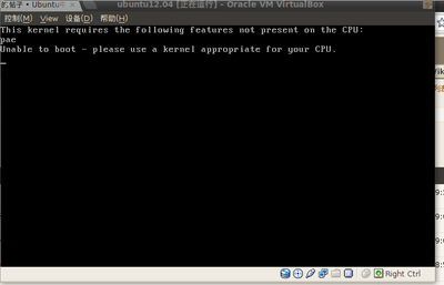

一般不用不开PAE/NX 我前天刚装照样能跑 lz可能的12.04是64位? :em06

i386的,我的cpu似乎不支持pae,怎么I3处理器都不支持呢?是不是需要安装个pae内核?

无法安装 :em06

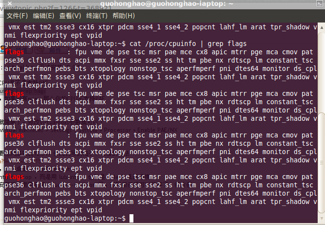

输出如下
我也不清楚看哪个,输出并不多
在虚拟机里老安装失败

那个红字 flags 后面 第7个,不就是 pae ,你的CPU支持PAE的

还有,你在6楼给的图,是用何种iso安装的出错情况?
另外,virtualbox 里 PAE/NX 那个选项是灰色的,还是可以选择的?

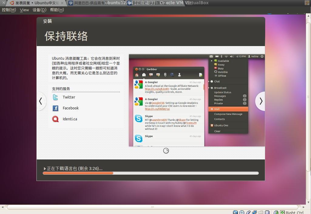

非常感谢大侠的热心帮助,正在安装12.04,选择了PAE/NX之后就能安装了 :em03

lingdan 写了::......内核是2.6.32.40-generic,32位,4g内存,没安装pae内核,只有2.9g
忘记提醒了,个人觉得,你的i3还是不错的
flags 里有 vmx ,表示可以使用 KVM (这个论坛里有讨论,你有兴趣自己搜索啦)
flags 里有 lm,是支持 x86_64
所以,今后全新安装ubuntu时,可以考虑使用64位的,这样可以充分利用内存
如果依然使用32位的,记得用pae内核,这样也可以分利用4G内存,不然就像你现在的情况

安装成功 :em09
