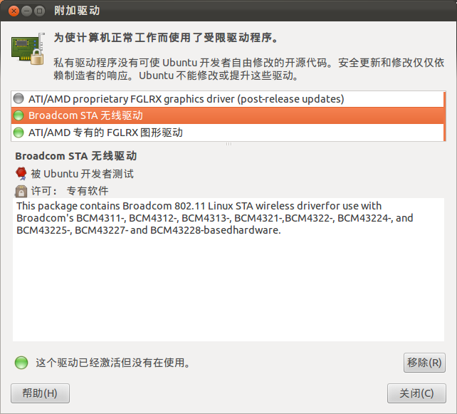

使用系统自带的附加驱动,安装Broadcom STA无线驱动成功,但是状态显示:
这个驱动已经激活但没有在使用
用win7的驱动也不行
sudo ifconfig wlan0 up
显示的内容是,没有那个设备。

一楼附图里sta驱动不能激活么?如果能就
sudo ifup wlan0或者eth1
再ifconfig看看有没有这个设备,如果有就已经驱动了,无法连无线就是别的问题,去模块冲突等。
这个网卡肯定能驱动的,完全不必单独下载驱动手动编译。
