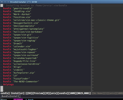

安装插件很简单,执行: BundleInstall,更新插件:BundleInstall!, 清理插件:BundleClean, 搜索插件 :BundleS xxx,如图
这一切都是通过git,svn之类的完成的,爽了吧,我反正信了。

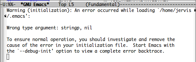

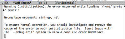

可是yasnippet偏偏不能用,错误如图

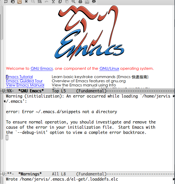

这是我没对yasnippet进行配置,好吧,再对yasinippet配置:在.emacs里加
    (add-to-list 'load-path
                  "~/.emacs.d/el-get/yasnippet")
    (require 'yasnippet) ;; not yasnippet-bundle
    (yas/initialize)
    (yas/load-directory "~/.emacs.d/el-get/yasnippet/snippets");
再次启动,得到如图
有人用el-get成功安装配置yasnippet的,请告知下小弟,不慎感激。

我没有记错的话 emacs 好像已经不能用nil 这个值了 ,应该用 0
