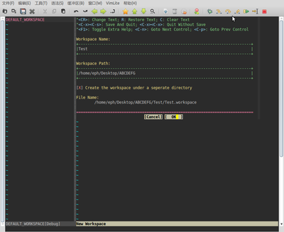

2.按 "." (点), 弹出菜单, 选择 "New Workspace...", 会生成一个模拟 GUI 操作的缓冲区(我喜欢这样直观的操作)
3.按 <C-x><C-s> 或者在下面的 OK 按 <CR> (鼠标左键双击也可以)就可以创建一个工作区文件了

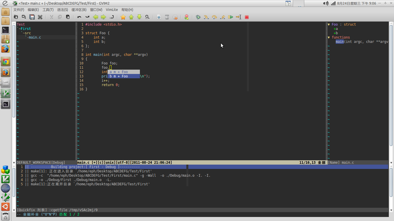

6. 代码自动补全需要先建立个数据库, 在工作区缓冲的工作区名字那里按 "." (点) 弹出菜单, 选择 "Parse Workspace (Quick)" 生成数据库,
然后写代码的时候, 需要补全的时候, 按 <C-x><C-o> 就可以补全的了.
理论上, 你每次修改了源代码或者包含了新的头文件都需要重新选择 "Parse Workspace (Quick)" 生成数据库的. 建议打开以下几个选项来一点自动化
" 保存文件时, 自动 Parse 该文件
let g:VLWorkspaceParseFileAfterSave = 1
" 与上面的选项一起工作, 仅自动 Parse 头文件, 因为符号一般在头文件定义, 源文件的实现的信息一般没什么用
" 需要强制 Parse 当前文件的话, 用 :VLWParseCurrentFile 命令
let g:VLWorkspaceNotParseSourceAfterSave = 1
反正, 什么时候感觉符号不够新的时候, 就选择 "Parse Workspace (Quick)"

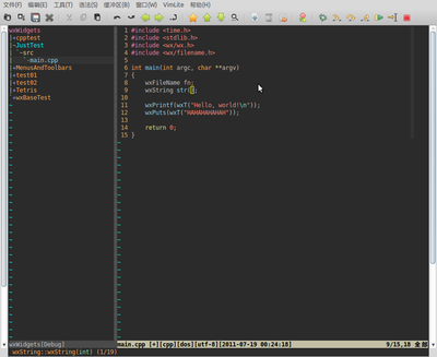

Calltips
基本的 Calltips 肯定是支持的, 只是 vim 没有专门用于 calltips 的显示前端设施, 只能在命令行那里显示了
主要特色是支持基本的构造函数 calltips, 默认是 <A-p> 触发, <A-j> 和 <A-k> 切换
Screenshot-<wxWidgets> main.cpp + (~-Desktop-projects-wxWidgets-JustTest) - GVIM.png

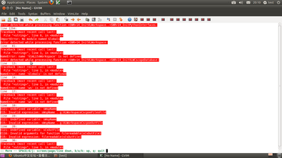

vimrc里设置成只有那两项;
整张安装那些依赖包,但执行
:VLWorkspaceOpen 时出错:如图:
PS:本人ubuntu 11.04
