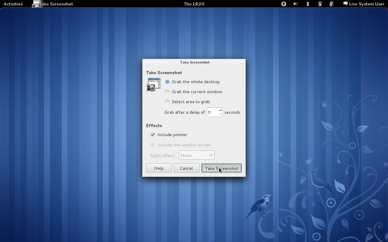

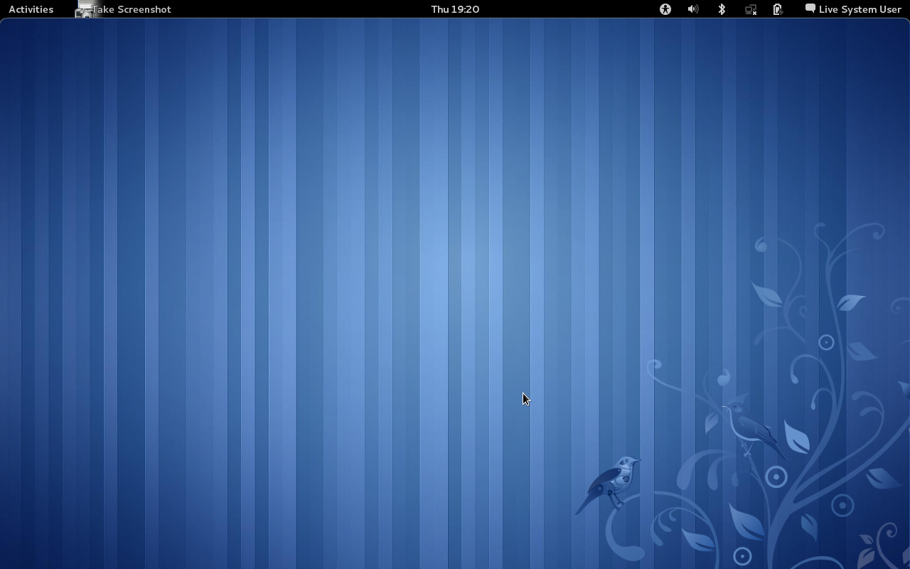

一怒之下清空整个硬盘,重新分区安装,Ubuntu natty下的ADSL居然正常工作。可是十来天后这个ADSL网络问题又出现了,这次删除所有分区,重新安装,网络还是不行(我这里只能用ADSL啊),所以现在只能用xp了。下面是几张再fedora15下的截图,注意看右上角的网络图标变化,因为这几个系统默认都没有桌面录制功能,所以只能放几张图了。
