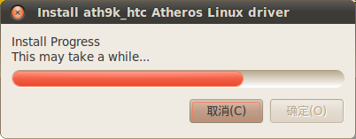

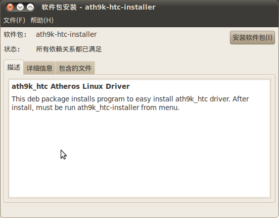

1.安装驱动
https://sourceforge.net/projects/ath9k- ... installer/下载:
ath9k_htc-installer_1-0-2.deb
双击安装。

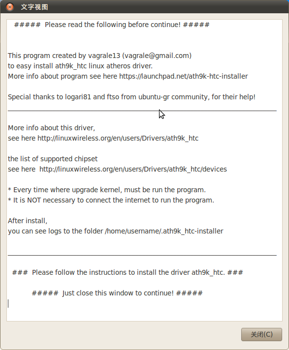

在“系统工具”中打开“ath9k_htc-installer
然后按提示一步步来,中间要输入密码,安装需要一定时间,中间可能看起来像卡住。安装完了会提示你是否现在重启电脑,简单起见,可以直接重启。

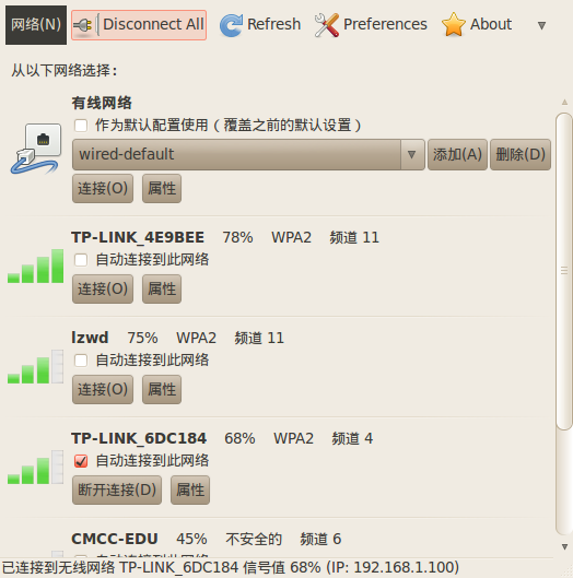

2.接下来,插上USB无线网卡,然后单击面板上网络指示图标(默认的network-manager-gnome或者wicd都行),就应该能看到搜索到的很多无线网络了,选择你能用的,有密码的输入密码就OK了。
