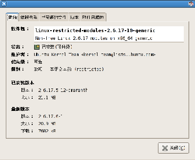

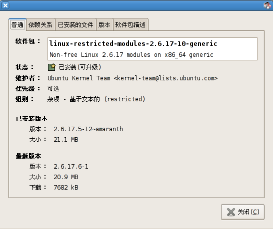

帖子 eexpress »
可以使用generic的。
deb http://amaranth.selfip.com edgy lrm
使用这个源。但是有这个问题。
担心amaranth的版本又引起opengl的失败
