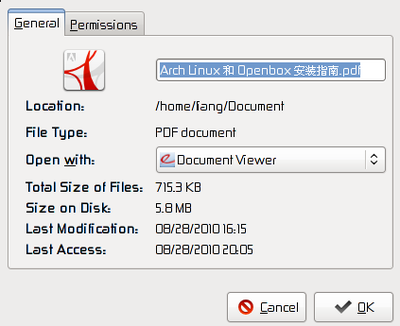

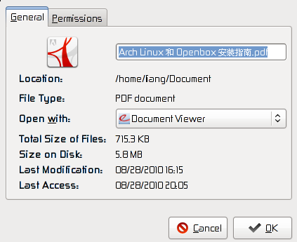

:em19 只能选择evince程序打开PDF文件:

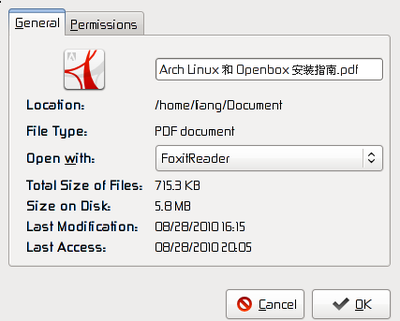

:em05 终于能选择使用FoxitReader打开PDF文件啦:
