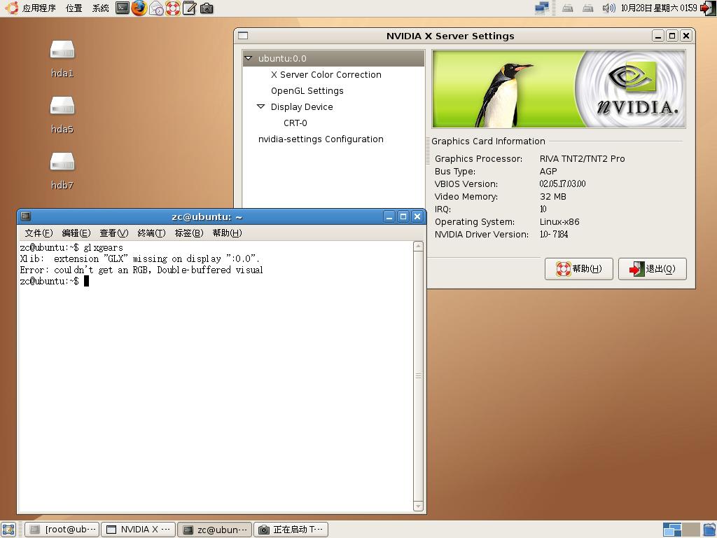

装了NV驱动还没了opengl支持?
编译打包和其他
qingkong
帖子: 10
注册时间: 2005-04-21 15:38
装了NV驱动还没了opengl支持?
帖子 qingkong »
6.10
我从库里装了nvidia-glx-legacy的驱动
nvidia-xconfig
nvidia-glx-config enable
后再运行glxgear 结果就不正常了
大家帮忙看看这是为啥?

帖子 qingkong »
重新配xorg也不行
还是老样子
这是我的xorg.conf请大家看看,帮忙找找原因吧
