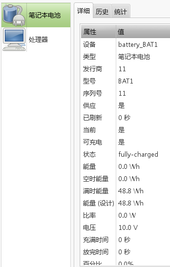

悲剧,我用了快三个月的4745G,今天晚上才发现这个问题。凑巧了电源没插好,凑巧了我一直没打开电池的图标,凑巧了我连续用了两三个钟头直到本本突然断电也没有任何提示。我才发现这个问题。
搜来搜去,只找到这个帖子。
看下图
显示的参数数值很是矛盾。
状态显示的是fully-charged,实际上还未充满(在win7环境下测过)
能量,居然是0wh,这怎么可能,结果我打开了cario-dock的电池插件,结果该插件显示电量一直是0!
电压,也不对,应该至少是11V的,这儿显示的只有10V
放完时间也是0秒。。。
这些参数都不对。。。
哪位达人知道电池的这个问题怎么解决。。。。

天凡 写了:悲剧,我用了快三个月的4745G,今天晚上才发现这个问题。凑巧了电源没插好,凑巧了我一直没打开电池的图标,凑巧了我连续用了两三个钟头直到本本突然断电也没有任何提示。我才发现这个问题。
搜来搜去,只找到这个帖子。
看下图
显示的参数数值很是矛盾。
放完时间也是0秒。。。
这些参数都不对。。。
哇,太巧了,我也是用了这么久才发现的,不过我显示的11V,正常。其他和大家差不多
