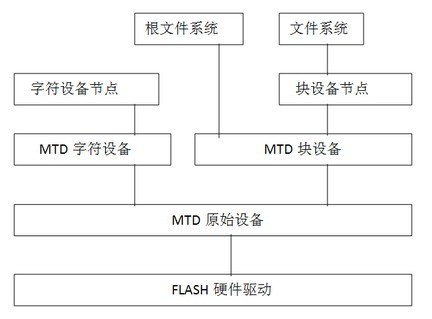

2、MTD架构的简单描述
MTD(memory technology device存储技术设备)是用于访问memory设备(ROM、flash)的Linux的子系统。MTD的主要目的是为了使新的memory设备的驱动更加简单,为此它在硬件和上层之间提供了一个抽象的接口。MTD的所有源代码在/drivers/mtd子目录下。MTD设备可分为四层(从设备节点直到底层硬件驱动),这四层从上到下依次是:设备节点、MTD设备层、MTD原始设备层和硬件驱动层。
A、Flash硬件驱动层:硬件驱动层负责驱动Flash硬件。
B、MTD原始设备:原始设备层有两部分组成,一部分是MTD原始设备的通用代码,另一部分是各个特定的Flash的数据,例如分区。
用于描述MTD原始设备的数据结构是mtd_info,这其中定义了大量的关于MTD的数据和操作函数。mtd_table(mtdcore.c)则是所有MTD原始设备的列表,mtd_part(mtd_part.c)是用于表示MTD原始设备分区的结构,其中包含了mtd_info,因为每一个分区都是被看成一个MTD原始设备加在mtd_table中的,mtd_part.mtd_info中的大部分数据都从该分区的主分区mtd_part->master中获得。
在drivers/mtd/maps/子目录下存放的是特定的flash的数据,每一个文件都描述了一块板子上的flash。其中调用add_mtd_device()、del_mtd_device()建立/删除mtd_info结构并将其加入/删除mtd_table(或者调用add_mtd_partition()、del_mtd_partition()(mtdpart.c)建立/删除mtd_part结构并将mtd_part.mtd_info加入/删除mtd_table 中)。
C、MTD设备层:基于MTD原始设备,linux系统可以定义出MTD的块设备(主设备号31)和字符设备(设备号90)。MTD字符设备的定义在mtdchar.c中实现,通过注册一系列file operation函数(lseek、open、close、read、write)。MTD块设备则是定义了一个描述MTD块设备的结构mtdblk_dev,并声明了一个名为mtdblks的指针数组,这数组中的每一个mtdblk_dev和mtd_table中的每一个mtd_info一一对应。
D、设备节点:通过mknod在/dev子目录下建立MTD字符设备节点(主设备号为90)和MTD块设备节点(主设备号为31),通过访问此设备节点即可访问MTD字符设备和块设备。
E、根文件系统:在Bootloader中将JFFS(或JFFS2)的文件系统映像jffs.image(或jffs2.img)烧到flash的某一个分区中,在/arch/arm/mach-your/arch.c文件的your_fixup函数中将该分区作为根文件系统挂载。
F、文件系统:内核启动后,通过mount 命令可以将flash中的其余分区作为文件系统挂载到mountpoint上。
以上是从网上找到的一些资料,我只是断断续续地看过一些code,没有系统地研究过,所以这里只能讲一下MTD原始设备层与FLASH硬件驱动之间的交互。
一个MTD原始设备可以通过mtd_part分割成数个MTD原始设备注册进mtd_table,mtd_table中的每个MTD原始设备都可以被注册成一个MTD设备,有两个函数可以完成这个工作,即add_mtd_device函数和add_mtd_partitions函数。

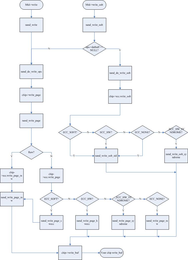

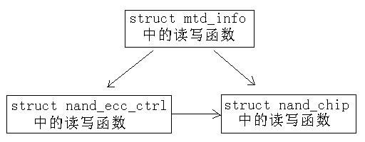

另外,MTD对NAND芯片的读写主要分三部分:
A、struct mtd_info中的读写函数,如read,write_oob等,这是MTD原始设备层与FLASH硬件层之间的接口;
B、struct nand_ecc_ctrl中的读写函数,如read_page_raw,write_page等,主要用来做一些与ecc有关的操作;
C、struct nand_chip中的读写函数,如read_buf,cmdfunc等,与具体的NAND controller相关,就是这部分函数与硬件交互,通常需要我们自己来实现。(注:这里提到的read,write_oob,cmdfunc等,其实都是些函数指针,所以这里所说的函数,是指这些函数指针所指向的函数,以后本文将不再另做说明。)
值得一提的是,struct nand_chip中的读写函数虽然与具体的NAND controller相关,但是MTD也为我们提供了default的读写函数,如果你的NAND controller比较通用(使用PIO模式),对NAND芯片的读写与MTD提供的这些函数一致,就不必自己实现这些函数了。
这三部分读写函数是相互配合着完成对NAND芯片的读写的。首先,MTD上层需要读写NAND芯片时,会调用struct mtd_info中的读写函数,接着struct mtd_info中的读写函数就会调用struct nand_chip或struct nand_ecc_ctrl中的读写函数,最后,若调用的是struct nand_ecc_ctrl中的读写函数,那么它又会接着调用struct nand_chip中的读写函数。如下图所示:
以读NAND芯片为例,讲解一下这三部分读写函数的工作过程。
首先,MTD上层会调用struct mtd_info中的读page函数,即nand_read函数。
接着nand_read函数会调用struct nand_chip中cmdfunc函数,这个cmdfunc函数与具体的NAND controller相关,它的作用是使NAND controller向NAND 芯片发出读命令,NAND芯片收到命令后,就会做好准备等待NAND controller下一步的读取。
接着nand_read函数又会调用struct nand_ecc_ctrl中的read_page函数,而read_page函数又会调用struct nand_chip中read_buf函数,从而真正把NAND芯片中的数据读取到buffer中(所以这个read_buf的意思其实应该是read into buffer,另外,这个buffer是struct mtd_info中的nand_read函数传下来的)。
read_buf函数返回后,read_page函数就会对buffer中的数据做一些处理,比如校验ecc,以及若数据有错,就根据ecc对数据修正之类的,最后read_page函数返回到nand_read函数中。
对NAND芯片的其它操作,如写,擦除等,都与读操作类似。

其实,以上提到的这几个read_xxx和write_xxx函数,最终都会调用struct nand_chip中的read_buf和write_buf这两个函数,所以如果没有特殊需求的话,我认为不必自己实现,使用MTD提供的default的函数即可。
为进一步理解各函数之间的调用关系,这里提供一张从网上找到的write NAND芯片的流程图,仅供参考:
