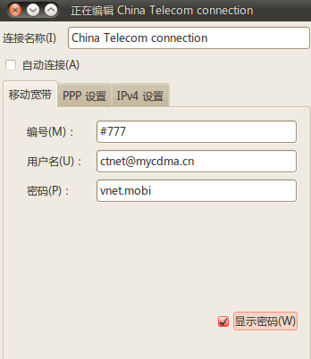

1.ubuntu 10.04网络管理程序升级啦,完美解决3G无线上网问题
2.电信3G无线上网详细设置教程

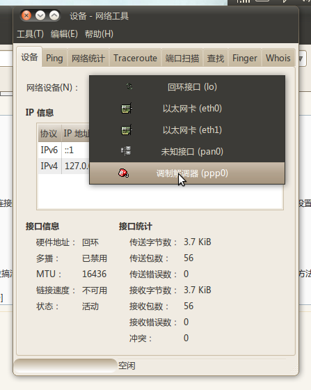

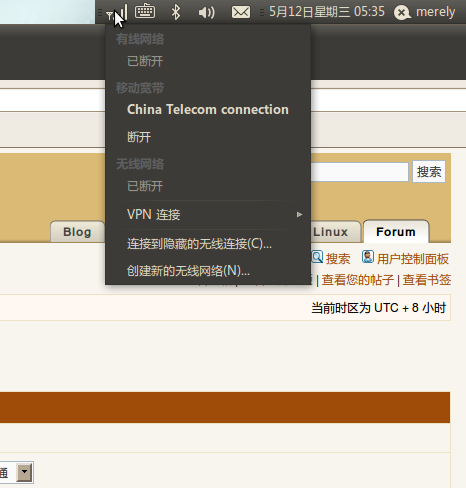

按照帖子1配置,经过反复的测试,并非跟贴所说的只是卸载了客户端而将驱动保留,我搜索并查找了下,3G无线网卡驱动确实没有,能上网的问题在于我安装了Vbox虚拟机,这个问题是昨天发现的----因为工作的原因需要windows操作系统支撑(该死的ASP.net),在工作完成之后我才上网,所以一直没发现这个问题。昨天要上网看电影,接上3G网卡左等右等没出现我期待的链接图标,反复试了以后,发现开了虚拟机之后关掉,可爱的链接图标就出现了。一直想不明白,去G了下,再在论坛看看帖子,弄明白了,这是跟调制协调器的驱动有关,安装虚拟机Vbox后,会建一个虚拟的调制协调器(Vpan0吧,忘了拼写了。。。。),我用3G上网的时候就是通过它来拨号的。在此,我向受我影响的兄弟姐妹们道歉。

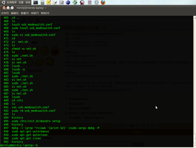

下面是我经过彻夜测试,重启N次电脑得出的结果,这次不会有错了。在尝试我的方法之前把前面的都忘了吧,该清理的文件,驱动自己清理下。
这个方法是看了basncy老兄的文章《ubuntu 10.04 华为E1750 上网解决方案 》测试出来的。
#ubuntu 10.04 华为E1750 上网解决方案
#执行sheel脚本后,以后在每次插入E1750设备(理论上其它3G上网卡也可以这样)后,就自动识别为usbModem了,然后拨号上网

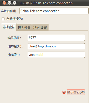

只要一句话就解决了3G无线网卡上网的问题
sudo apt-get install libusb-dev usb-modeswitch
用户名:[email protected] ;密码:vnet.mobi
终于可以安心睡觉了。
