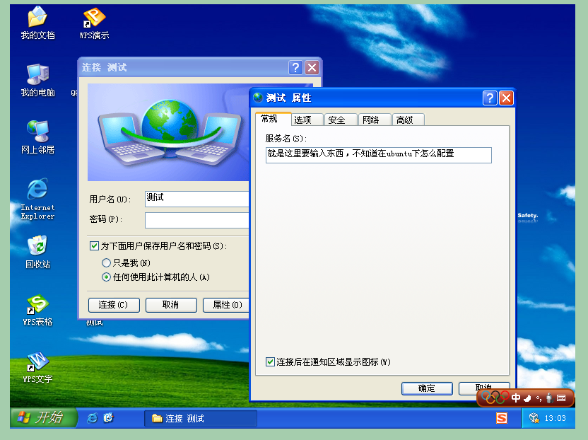

现在使用的网络,PPPOE拨号时候,除了要输入用户名,密码之外,还要输入服务名才能上网。
附件是xp下的截图,在ubuntu下,没有找到这个选项
直接运行pppoeconf会出现如附件图结果
有谁知道如何输入服务名呢?谢谢
pppoe的服务名问题
