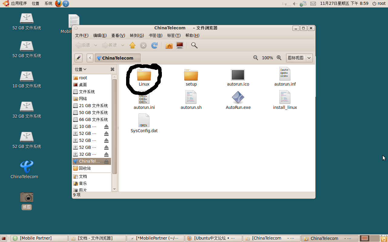

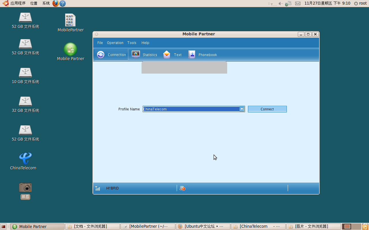

今天在华为官方驱动网站下载了最新EC1260客戶端11.23
- EC1260-ChinaTelecom_V2.1.0_Mac_15.001.08.01.45_LINUX15.001.08.01.45
只能在xp下安装,安装以后感觉没什么用. 不过里面有支持Linux的客戶端 Mobile Partner,决定看看怎么样.
我的Linux是Ubuntu9.10.用电信3g上网,系统可以识别,通过网络连接设置可以上网,不过有时找不到移动网络,要重新起动,比较痲烦~~
现在有了这个客戶端.问题得到解决,多了好多工能,缺点是安装时会显示出现一些错误,比如找不到某某文件.这个问题只能等华为找出问题改进了.不过不影想使用,至少现在还没有发现问题.另外,可能是我的系统问题,客戶端中文有乱码,只好用英文.不知有没有朋友能解决这个问题?

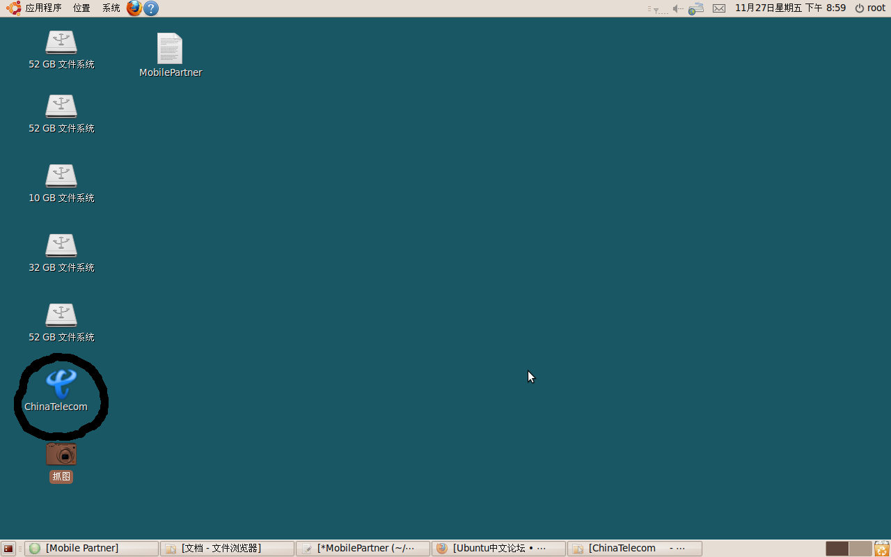

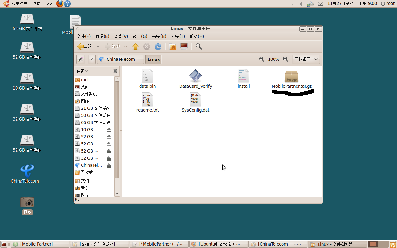

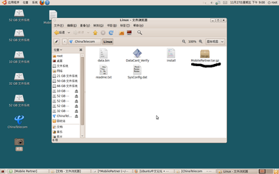

安装很容易,我是刚上路的菜鸟,我都能安装,相信大家也都会安装,里面有Readme,大家看了就会安了.
安装文件在 Chinatelecom里 Linux文件夹里.必需在Root下安装.

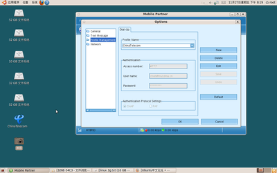

安装成功后,在Profile Management设置一下,在 Connection点Connect就可以连上网了.方便多了! :em01

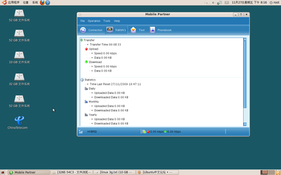

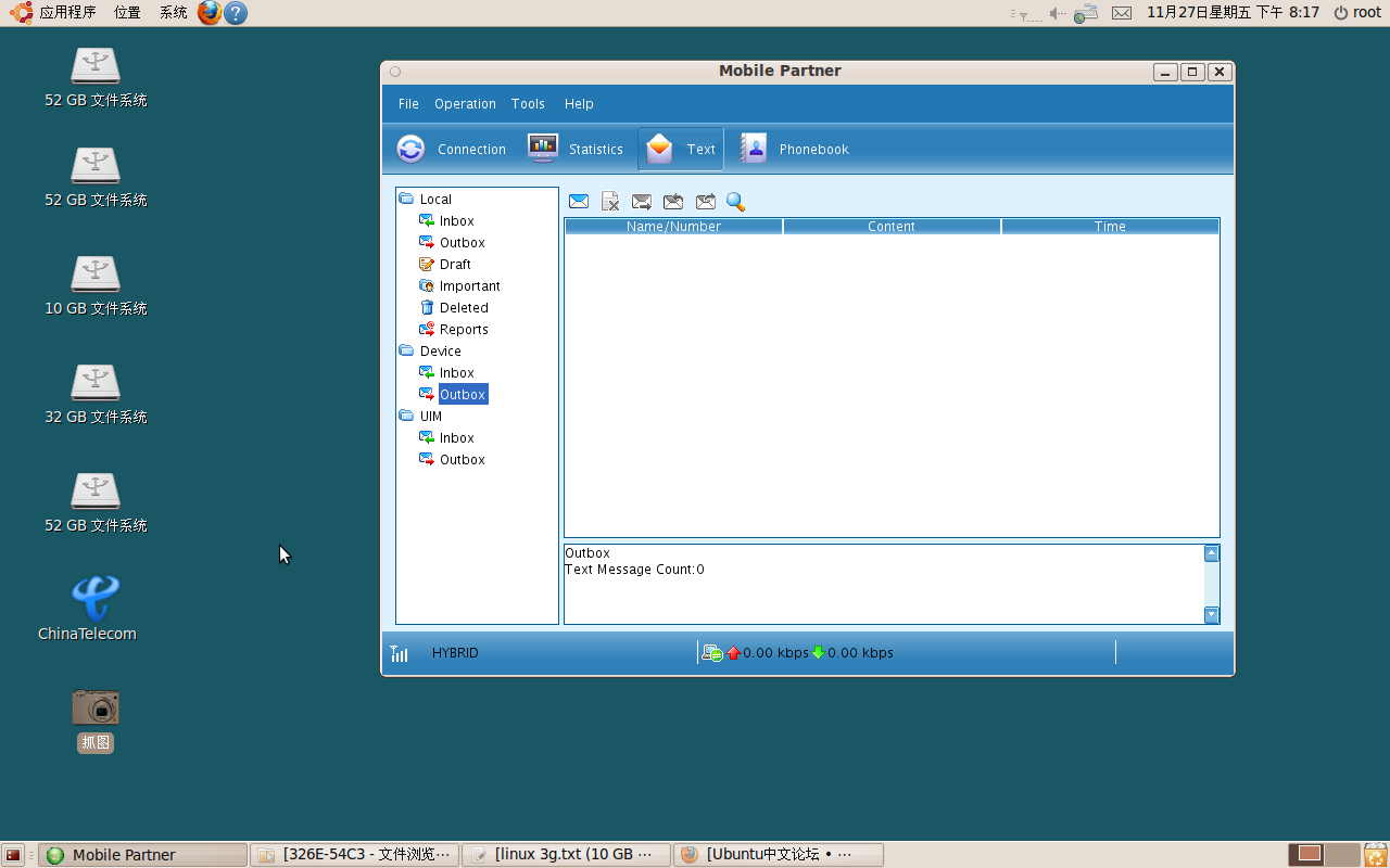

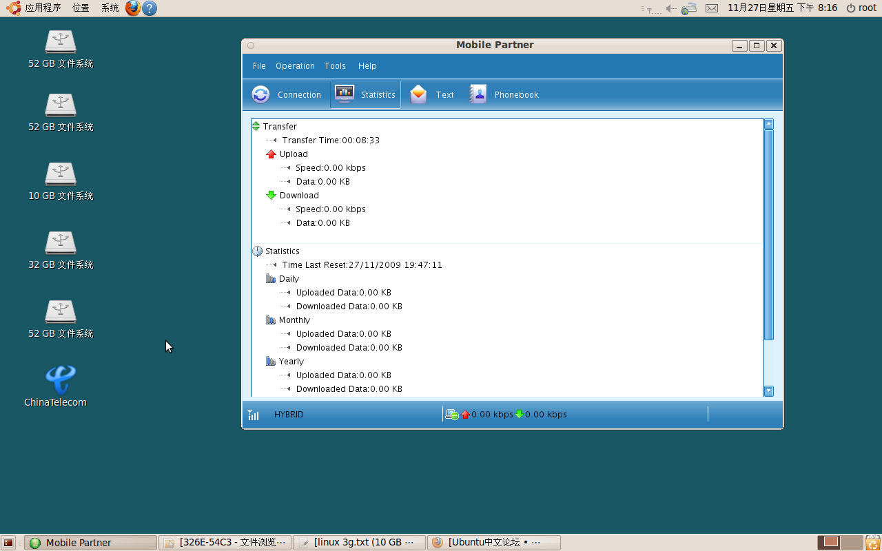

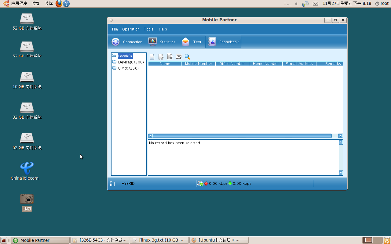

经过一天测试,总体感觉很稳定,没有掉线的情况 .统计(Statistics)一栏, 只有Transfer Time工作 ,能显示上网时长. 其他项目,如下载和上传速度,都没有反应. 估计是由于软件安装时的一些错误导制. 短信(Text)一栏,能接收短信,但是都是乱码, 原因可能是系統对软件中文显示支持不够好, 容意导制客戶端死机,建意大家不要使用这项. 希望华为能尽快更新完善客戶端,不要太懒 :em33

有Readme,里面有安装方法.
我的安装方法是 先以Root 登陆
1. 将 ChinaTelecom目录里的Linux文见夹拷备到 /usr 目录下
2.打开终端 , 解压缩MobilePartner.tar.gz ,然后安装
cd /usr/Linux
tar zxvf MobilePartner.tar.gz
bash /usr/Linux/install
"Please input the install path[/usr/local/Mobile_Partner]:" 回车键
安装过程中有错务提示,不用管他.

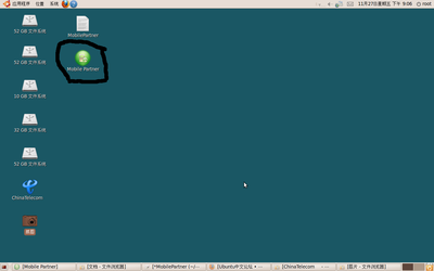

安装完毕. 在 应用程序/Internet 里就能找到MobilePartner

不用解压的,把Linux整个文件夹考到~/ (也就是你自己的主文件夹)然后 sudo bash ~/Linux/install 就可以了,安装过程会自动解压那个压缩包的,不用自己动手,过程中会让你选择一下安装路径(例如:~/.huawei),不会有错误出现
