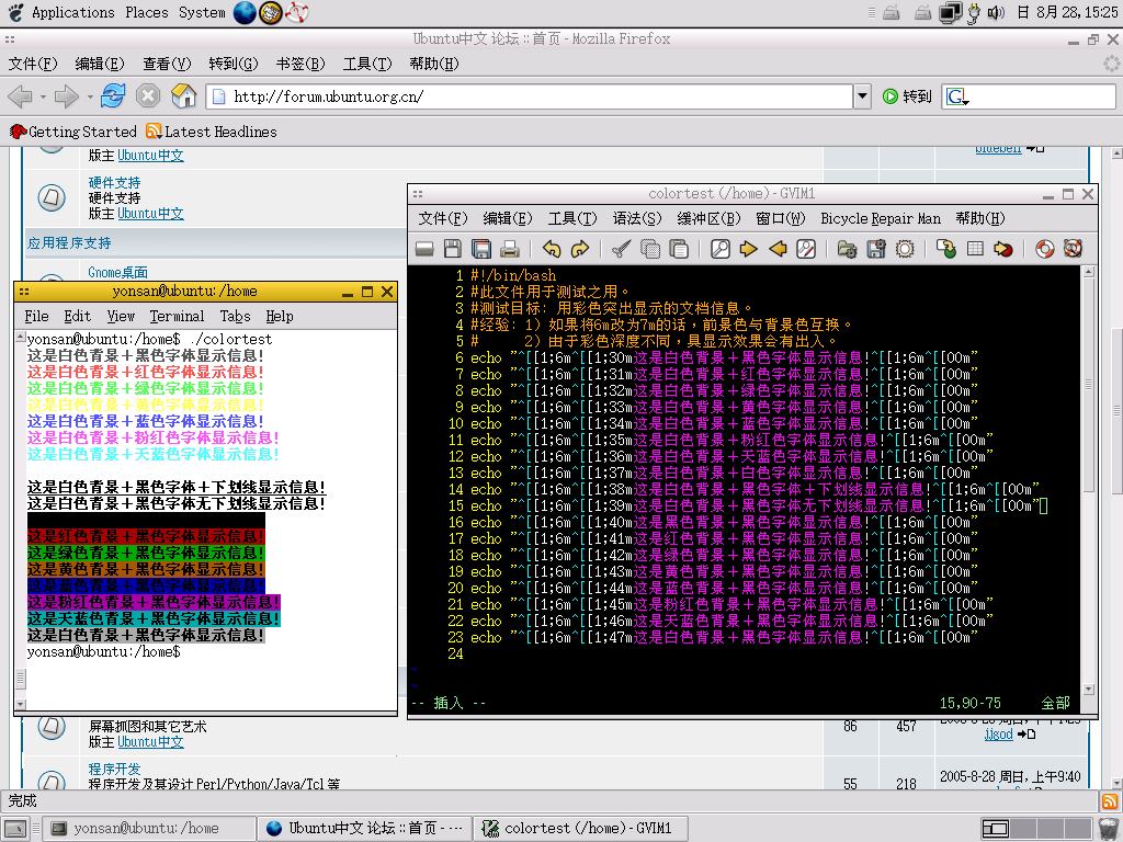

在shell中彩色显示文本信息的测试用例!
帖子 yonsan »
#!/bin/bash
#此文件用于测试之用。
#测试目标: 用彩色突出显示的文档信息。
#经验: 1) 如果将6m改为7m的话,前景色与背景色互换。
#      2) 由于彩色深度不同,具显示效果会有出入。
echo "[1;6m[1;30m这是白色背景+黑色字体显示信息![1;6m[00m"
echo "[1;6m[1;31m这是白色背景+红色字体显示信息![1;6m[00m"
echo "[1;6m[1;32m这是白色背景+绿色字体显示信息![1;6m[00m"
echo "[1;6m[1;33m这是白色背景+黄色字体显示信息![1;6m[00m"
echo "[1;6m[1;34m这是白色背景+蓝色字体显示信息![1;6m[00m"
echo "[1;6m[1;35m这是白色背景+粉红色字体显示信息![1;6m[00m"
echo "[1;6m[1;36m这是白色背景+天蓝色字体显示信息![1;6m[00m"
echo "[1;6m[1;37m这是白色背景+白色字体显示信息![1;6m[00m"
echo "[1;6m[1;38m这是白色背景+黑色字体+下划线显示信息![1;6m[00m"
echo "[1;6m[1;39m这是白色背景+黑色字体无下划线显示信息![1;6m[00m"
echo "[1;6m[1;40m这是黑色背景+黑色字体显示信息![1;6m[00m"
echo "[1;6m[1;41m这是红色背景+黑色字体显示信息![1;6m[00m"
echo "[1;6m[1;42m这是绿色背景+黑色字体显示信息![1;6m[00m"
echo "[1;6m[1;43m这是黄色背景+黑色字体显示信息![1;6m[00m"
echo "[1;6m[1;44m这是蓝色背景+黑色字体显示信息![1;6m[00m"
echo "[1;6m[1;45m这是粉红色背景+黑色字体显示信息![1;6m[00m"
echo "[1;6m[1;46m这是天蓝色背景+黑色字体显示信息![1;6m[00m"
echo "[1;6m[1;47m这是白色背景+黑色字体显示信息![1;6m[00m"
运行效果图
运行效果图

直接拷贝上面的颜色代码能不能用?
帖子 eexpress »
终端的字体比外面的字体好看些 :lol:
