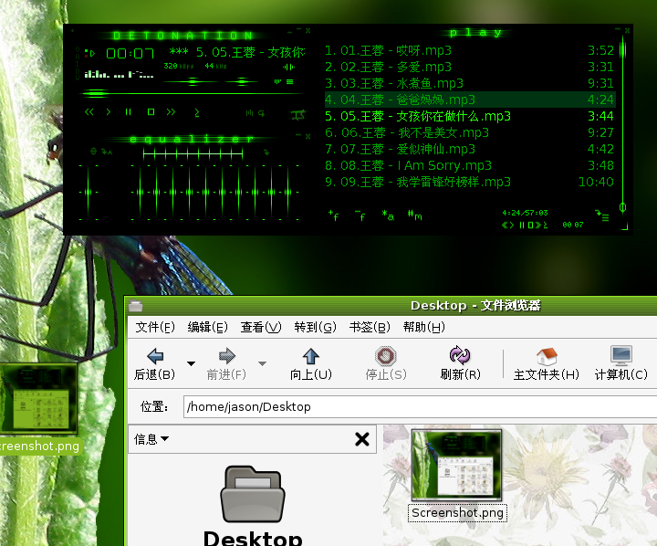

我是Linux/Ubuntu的新手,Ubuntu玩了4天。呵呵。安装XMMS时碰到了中文显示的问题,这是目前为止我碰到的最大问题。根据论坛大虾的指示用了那个有很多“*-*-*-*-*-”字体名称方法,发觉字体太大,不好看。搞了几个小时终于让XMMS用上了ttf-vera-yuanti字体(这是我用的中文系统美化方式,没有用New Sung)。现在字体想大就大,想小就小,爽!

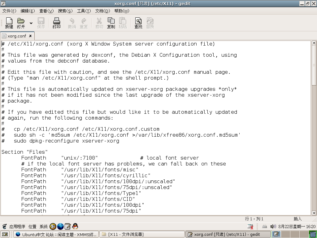

过程:
1、将ttf-vera-yuan的路径加入到/etc/X11/xorg.conf文件的FontPath中,我的路径是/usr/share/fonts/truetype/ttf-vera-yuan。
2、进入字体路径,运行mkfontdir和mkfontscale两个命令,别忘了sudo。
这样,字体就可以选择了。

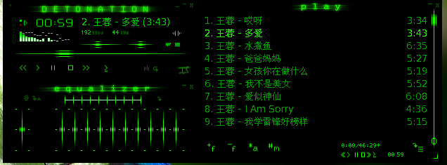

发张显示ID3 TAG的截图:

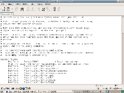

不好意思,好象在xp中用IE看不到 pnp 的图,

wocoo 写了:过程:
这样,字体就可以选择了。
不好意思,问一下怎么将ttf-vera-yuan的路径加入到/etc/X11/xorg.conf文件的FontPath中,格式怎样。我很怕修改这个文件。

帖子 雅雅 »
好象我的xorg.conf文件没有FontPath呢??

帖子 yongyi »
呵呵,在开头部分也没有吗?

雅雅
帖子: 310
注册时间: 2005-05-12 10:08
帖子 雅雅 »
开头部分也没有。
yongyi
帖子: 3025
注册时间: 2005-05-07 23:57
帖子 yongyi »
就是FontPath那,仿照着写就OK。
