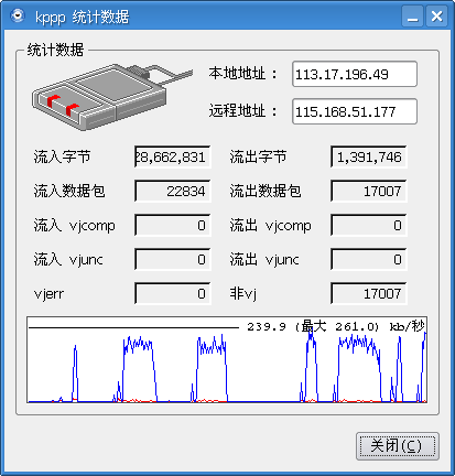

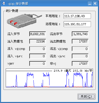

我现在使用KPPP拨号,方便计时。EVDO的速度还不错,峰值飙到过300多,平常也能经常上到一两百K,帖一张截图吧。

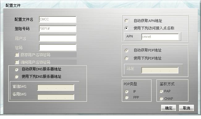

我使用的是Ubuntu9.04,装上usb-modeswitch和 vodafone-mobile-connect后网络托管程序network manager自动跳出来让我进行移动宽带的设置,设置完后点network manager的图标,也确实出现了ZTE TD-SCDMA MODEM的选项,不过有相同的三个啊。随便点击一个试试,连半天连不上,最后显示GSM网络已断开。它能认出是GSM网络。才接触Linux Ubuntu,接下来不知该怎么办了。
我疑惑是不是对于咱们国家的移动的TD网络,有比较特殊的拨号?看到网上的3G拨号文章,基本都是针对电信的。下面贴上mu350自带拨号软件在win下的拨号配置图: 但愿有希望解决。

Re: Debian下成功使用中兴3G无线网卡(ZTE AC2627)拔号上网
我填过好多次,都不成功,现在换回默认的的空白了。buzhu2000 写了:把你的/etc/wvdial.conf贴出来看看。
[Dialer Defaults]
Phone =
Username =
Password =
New PPPD = yes
从mu350在win下的管理程序看Phone应该是拨号号码,移动3G的拨号号码为*98*1#,用户名和密码为空(?)!不知有没有如电信一样
Username=[email protected]
Password=vnet.mobi
的有隐藏的拨号和密码。听说在中国移动EDGE 下是
Phone =*99***1#
Username = wap
Password = *
我填了,可惜总是让我等待,没有真正拨通。不知中国移动的3G如何填写。
兄弟,啥也别说了,眼泪哗哗的……激动啊!
测试完全成功!终于可以上了。
不过我测试过后,稍稍改动,我重点改的是
Modem = /dev/ttyUSB1
照抄/dev/ttyUSB0也能拨通,但速度最多十几KB,我想这应该是GSM/EDGE的接口,而换作USB1后,速度飙升到我这里的极限值六十多KB,跟win下面完全一样了,证明这是TDSCDMA的端口。
而且我发现Linux下拨号比win快。下面贴出我的/etc/wvdial.conf
