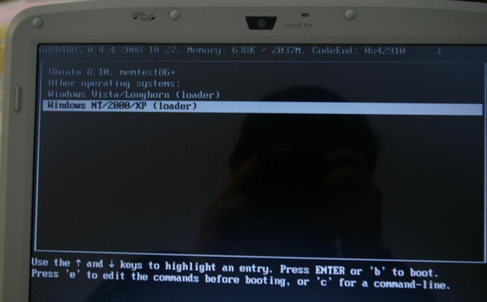

先说说我系统安装的顺序
C盘为VISTA
D盘为XP
E盘为UBUNTU
先安装D盘下的XP
然后安装C盘下的VISTA
UBUNTU是在XP下用虚拟光驱安装的
目前开机的情况请看图

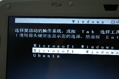

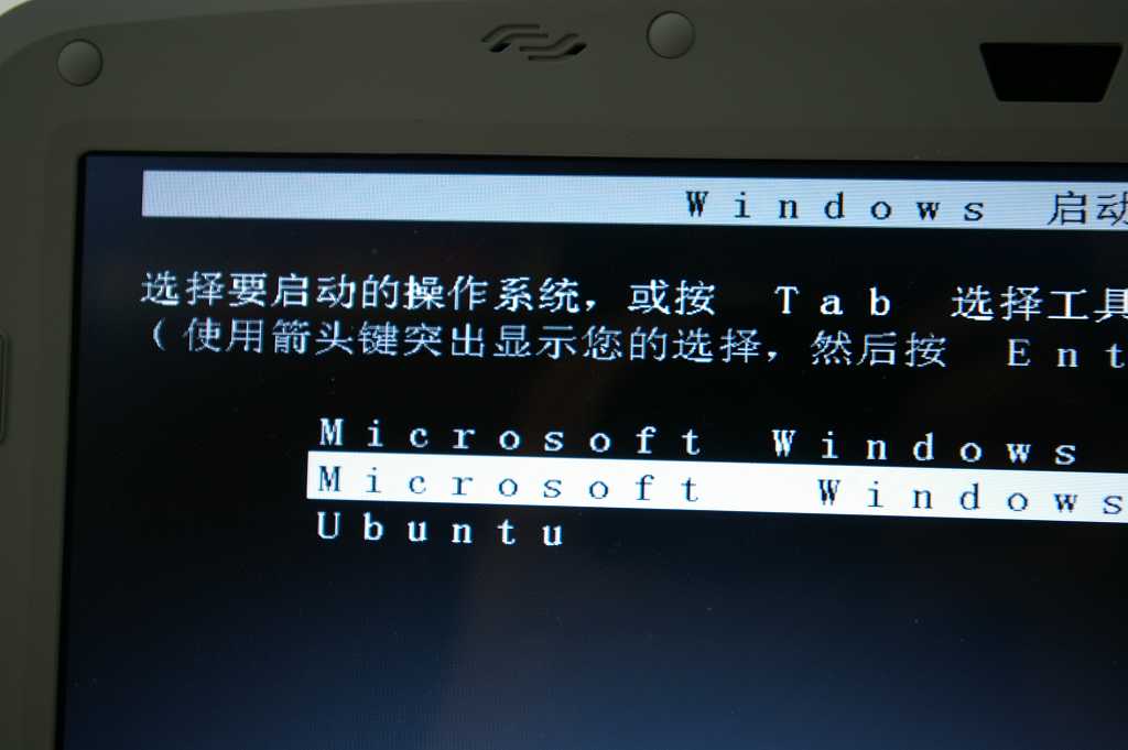

第一步
第一步
第一步
第二步(选择UBUNTU进入)
进入UBUNTU
进入UBUNTU

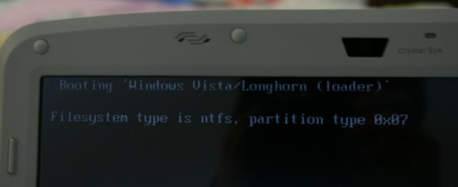

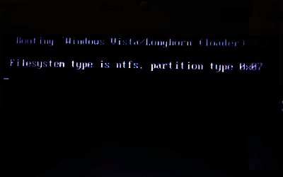

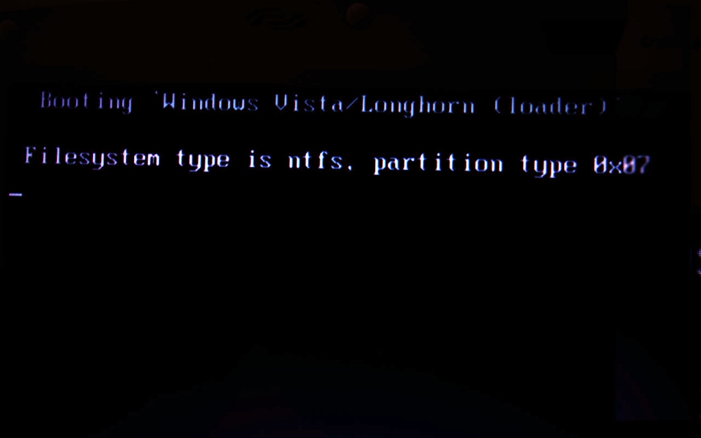

第三步(出现此提示后返回第一步画面)
出现此提示后返回第一步画面
出现此提示后返回第一步画面
细部图
第三部细部图
第三部细部图

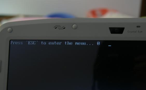

若在第二步中选择“Esc”进入的话将出现此步画面
第四步
第四步
请问现在应该怎么做才能正常引导,谢谢!!!

问题应该出在menu.lst设置上
你的grub默认进入的是xp,你可以修改menu.lst。具体如下:
1、利用安装盘(如果不能直接进入系统的话,如果可以那就不必了)进入系统,执行sudo gedit /boot/grub/menu.lst
2、找到这一行 default 0(注:你的可能不是0)
3、将0改为对应的Ubuntu的启动项(其按照title先后进行排序,一般为0)
4、保存修改重启即可
ps:如果你的menu.lst没有Ubuntu的启动项的话那就添加上。(第四步那张图的第一个启动项是ubuntu的修复模式,图上看不到你的Ubuntu的正常模式启动项)
