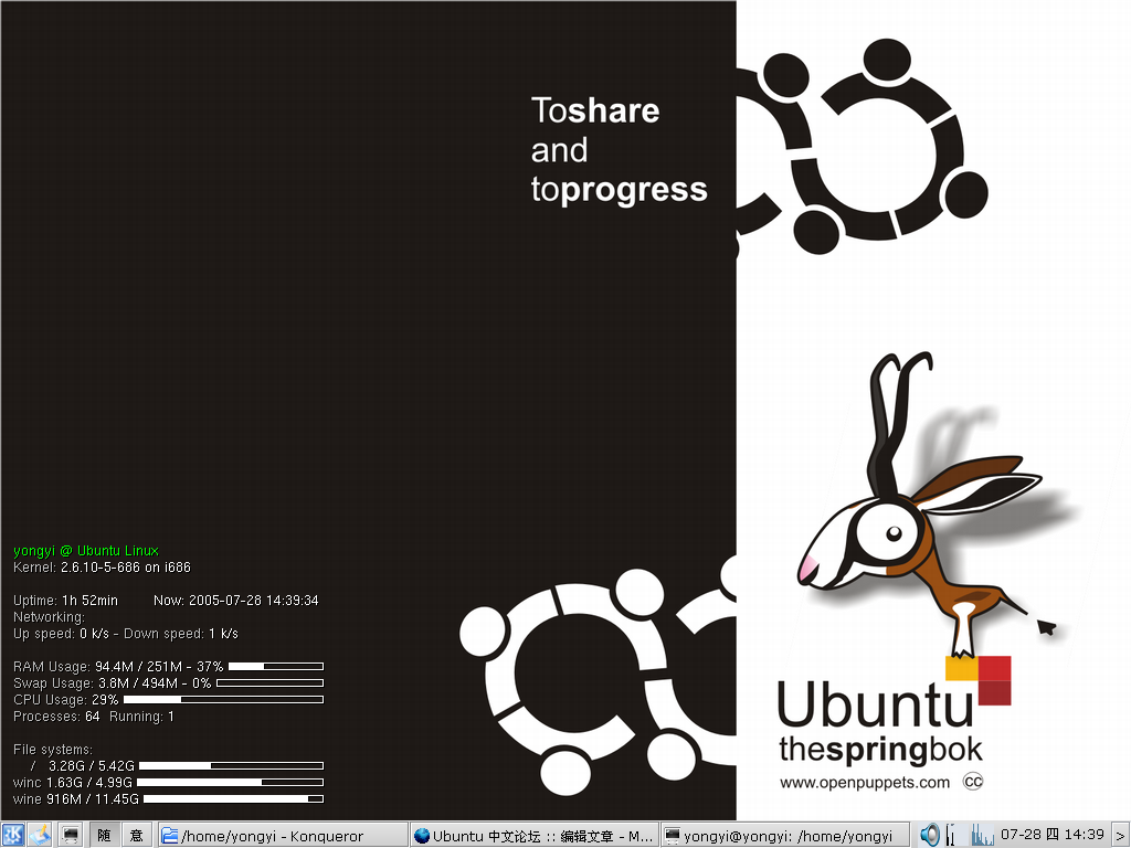

4.我的 ~/.torsmorc (效果看截图):

TEXT
${color green}$nodename @ Ubuntu $sysname
${color grey}Kernel: $color$kernel on $machine
${color grey}Uptime:$color $uptime        Now: $time
${color grey}Networking:
Up speed:$color ${upspeed eth0} k/s${color grey} - Down speed:$color ${downspeed eth0} k/s
${color grey}RAM Usage:$color $mem / $memmax - $memperc% ${membar 6}
${color grey}Swap Usage:$color $swap / $swapmax - $swapperc% ${swapbar 6}
${color grey}CPU Usage:$color $cpu% ${cpubar 6}
${color grey}Processes:$color $processes  ${color grey}Running:$color $running_processes
${color grey}File systems:
    /   $color${fs_free /} / ${fs_size /} ${fs_bar 6 /}
${color grey}winc $color${fs_free /mnt/winc} / ${fs_size /mnt/winc} ${fs_bar 6 /mnt/winc}
${color grey}wine $color${fs_free /mnt/wine} / ${fs_size /mnt/wine} ${fs_bar 6 /mnt/wine}

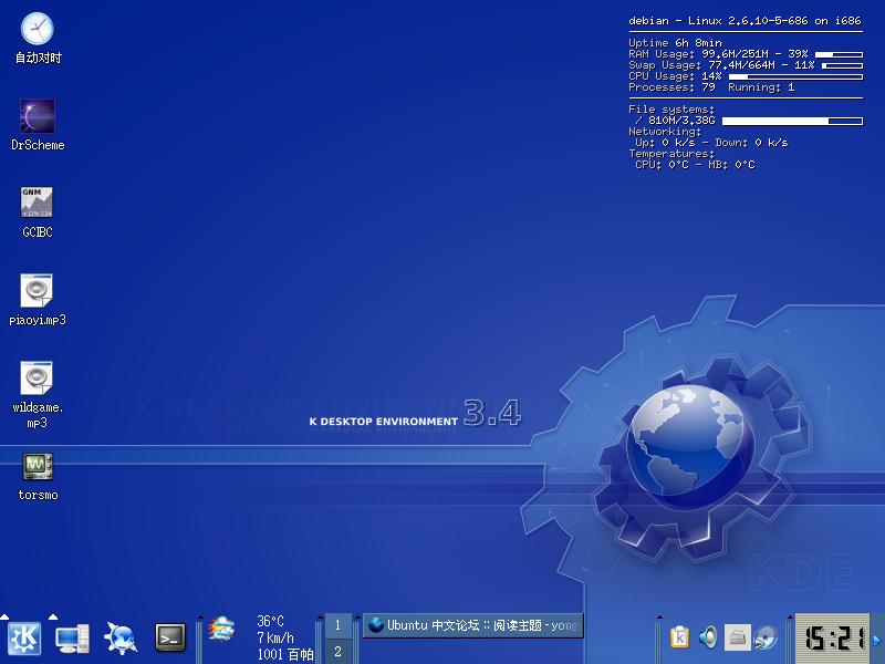

首先谢谢老大。
我用text模式用起来了,好处是简单,缺点是字小,而且时不时要消失,过几秒又显示,不知道什么道理。
看图:
ps:KDE能自动起动它吗?不过就算不能,也不费事,我在桌面上放了起动器。
torsmo -a bottom_right -x 20 -y 400 -d

freelamp 写了:首先谢谢老大。
看图:
KDE肯定也可以的啦。最简单的也是保存会话,再不是就在~/.kde/autostartup(还是startup?记不大清楚)中加入就行。
消失是因为它刷新嘛。你是动态跟踪你的机器状态的哦。肯定要刷新的了。
字小可以试试加上字体来运行。记得有个-f 的,不过,觉得用配置文件省心。

xiaosir 写了:把下面温度,等显示出来好些
发现它总是0的。我也没深入了解究竟是怎么回事了。
独自看一看大海
总想起身边走在路上的朋友
xiaosir
帖子: 46
注册时间: 2005-07-16 7:34
来自: 中国广东
帖子 xiaosir »
yongyi 写了:
需要修改最后那关于温度的行,
CPU:$color ${i2c [color=red]2-0290[/color] temp 1}<b0>C${color grey} - MB:$color ${i2c [color=red]2-0290[/color] temp 2}<b0>C
红色部分是自己添加的,/sys/bus/i2c/devices/2-0290/temp1_input
只要找到有temp..类似文件就可以,具体目录名称看你系统了
无聊的人越来越多,无聊的讨论越来越多
yongyi
帖子: 3025
注册时间: 2005-05-07 23:57
帖子 yongyi »
xiaosir 写了:
yongyi 写了:
需要修改最后那关于温度的行,
嘿嘿,这个我也查过了,可是我的系统里/sys/bus/i2c/devices/ 是空的!这是什么原因?
