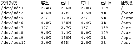

最后说下我Ub的分区方式:
我的分区
我的分区
我安装程序一般尽量用新立得或者找deb包安装,这种安装方法是不是一般都是装到了/usr里?
我想知道我这样分区是否合理,怎么给linux系统分区比较合适呢?
希望高手们能给点意见,帮忙解决一下启动引导的问题,本人在此先行谢过了~~~

另,“说说分区”是啥意思??

我说的分区问题只是想听听大家是怎么分区的,比如怎么分区比较合理,哪些文件夹单独挂载到一个分区里比较好等等。

至于分区,建议你另开一贴,呼吁众老手写下自己日常使用的分区方案,并简述理由。发出来给你置顶。以便更多人参考。
我的分区很简单,就3个: /home , / , swap 。
