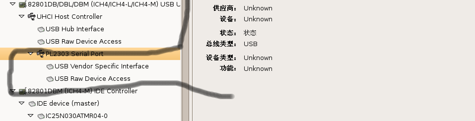

我的笔记本上没有串口,用usb转成串口调试设备,因为工作性质的需要,经常用,但是不知道该如何操作
我把线插上以后,在设备管理器里能认出,但是不知道该用什么软件或者命令
哪位大哥在ubuntu下用过串口调试设备,该怎么用啊?

install了gtkterm,不用安装线缆的驱动,直接就可以用了
但是有一点不爽的,就是居然没有滚动栏,而且最多显示100行,太难受了
从linuxsir上找的,也是转贴,分享一下吧,不过另外的几个我没试成功,哪位大侠给指点指点
