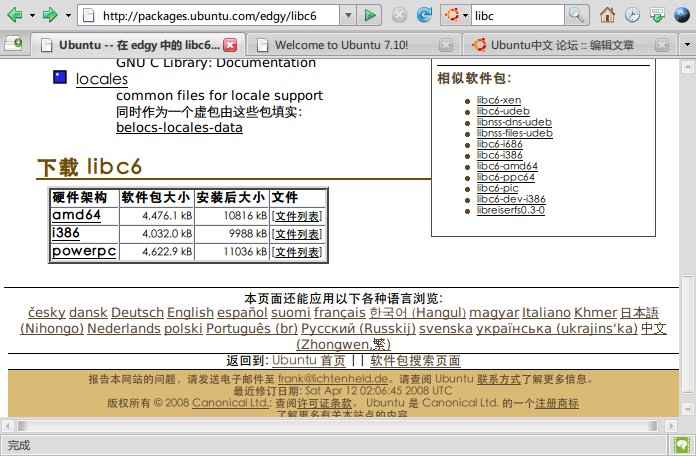

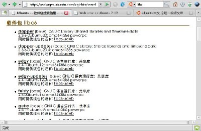

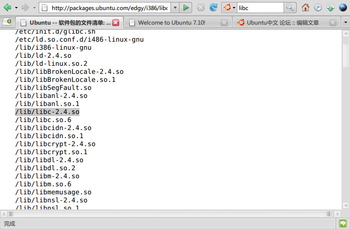

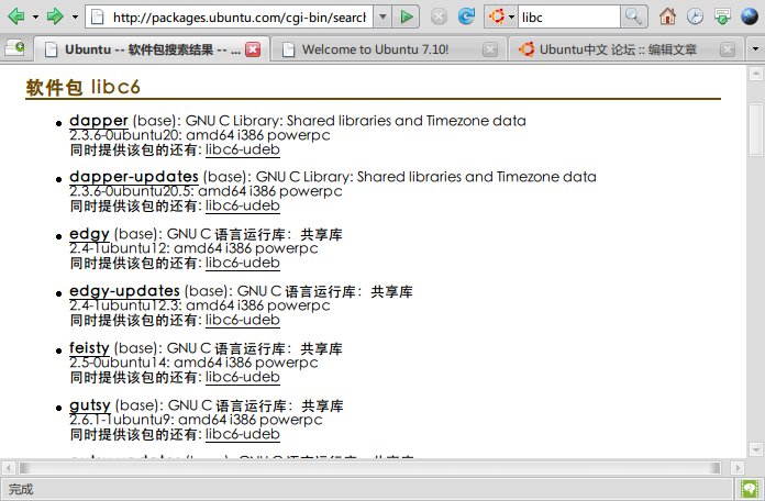

你用的是那个版本的操作系统?
你在ubuntu package search中搜索 软件包 libc6 选择edgy base 里面有个libc-2.4.so 不知道是不是你想要的
GNU C 语言运行库:共享库

3Q 4楼的兄弟 我的问题解决了 呵呵
