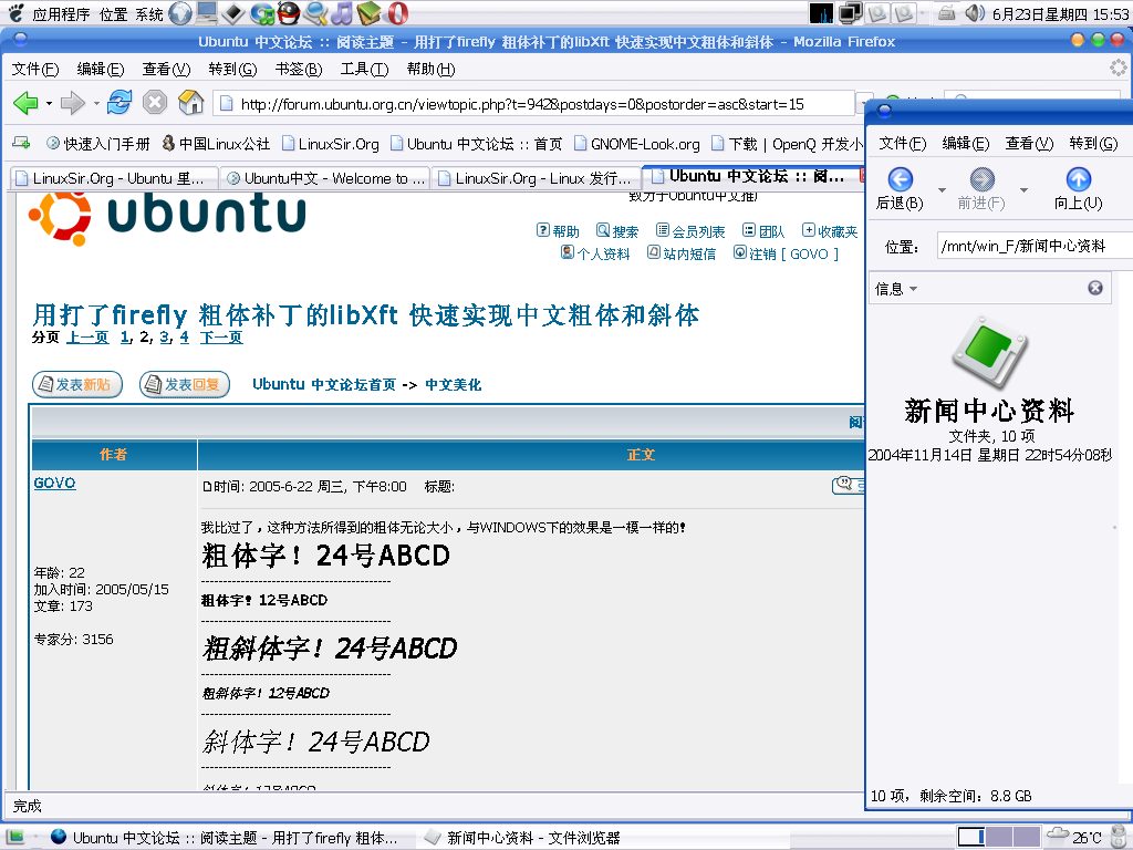

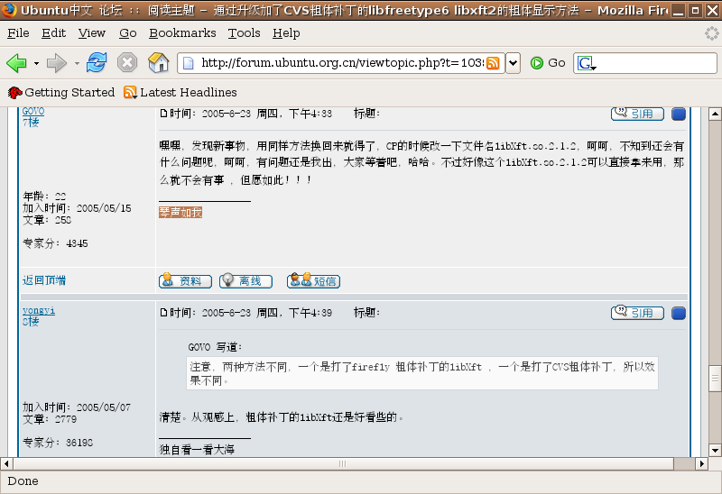

如图:
(103.07 KiB) 已下载 565 次

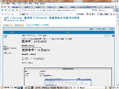

ll
帖子 4321go »
不好看! ,我截了个图,你看看,就这样~我不太喜欢, 不过 好象和你截的图不太一样啊!

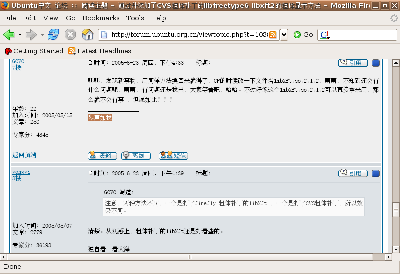

我也来贴张图,用AR PL Sungtil GB 回的点阵的效果。[img]

帖子 chquite »
我也来贴张图,用AR PL Sungtil GB 加了的点阵的效果。[img]http:///Screenshot.png[/img]
