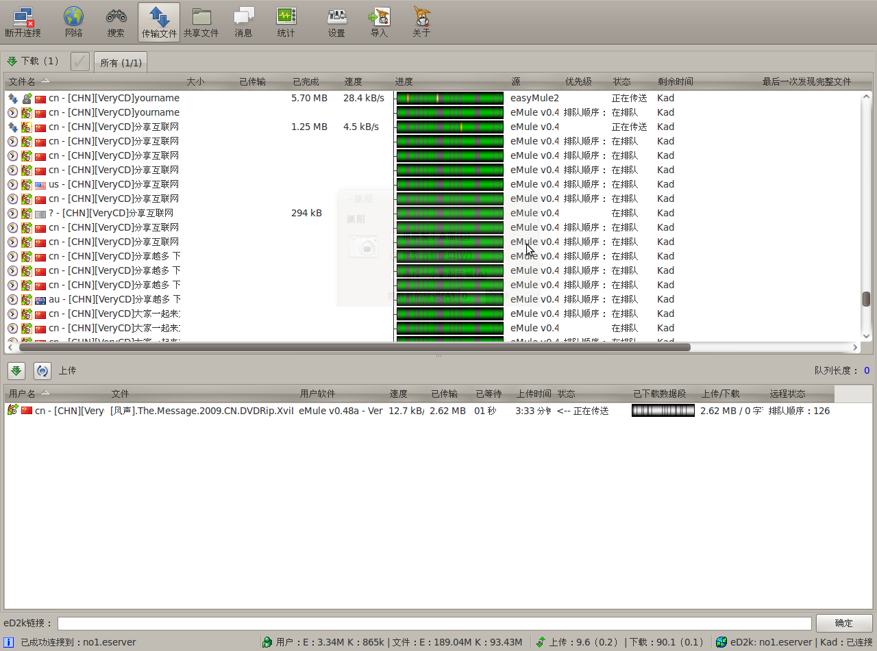

帖子 Bill Lee » 2010-01-02 21:15
选ban easyMule后的截图

封VC和easyMule确实还不完善,我忘记在选项上注明“测试“字样了。在DLP Strict的代码中有一部分我不太清楚是做什么用的,保守期间没有使用。
个人猜测,aMule的封杀只是不给吸血客户端上传,但是我们依旧能进入吸血客户端的排队列表。所以不管封杀了多少客户端,我们连接到的下载源数目都是不变的。
仅仅是猜测而已……
