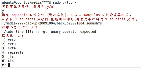

910beta下恢复不了啊,挂不上分区,无法选择恢复路径。

9.10 的某些变化使这个脚本需要修改。我尚未开始修改。
有影响的变化主要是两个,一是没有了 vol_id 命令,二是 grub2。
你可以在脚本前面加上这样一段,把脚本需要的 vol_id 命令写成一个函数
vol_id(){
[ "$2" = "" ] && return
local voluuid=""
local voltype=""
for i in `blkid $2`; do
[ "${i#UUID=\"}" != "$i" ] && voluuid="${i#UUID=\"}" && voluuid="${voluuid%\"}"
[ "${i#TYPE=\"}" != "$i" ] && voltype="${i#TYPE=\"}" && voltype="${voltype%\"}"
done
[ "$1" = "--uuid" ] && echo $voluuid
[ "$1" = "--type" ] && echo $voltype
grub2 的影响我还没有仔细地测试过,9.10 alpha 的经验,好像安装到 mbr 老脚本是可以工作的。

帖子 ease_lee » 2009-10-06 12:18
改动之后,还是有问题.
恢复时能选择分区了,也能正常执行完.
只是grub2没装上,也没有生成grub.cfg
